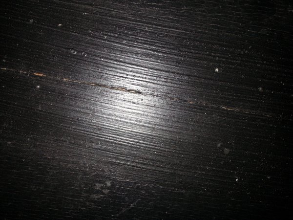

image.jpgHej.
Vi upptäckte efter sommarens långresa att golvet framför spis och diskho var mjukt och har sjunkit ner. Sedan även vid ingången likaså. Kollade så inget vatten läckt ut från kranar eller lämnat fuktfläckar, hittar inget och gångmattan som är beige ser också fin ut. Vi kröp därför under husbilen och fotade för att se om man vid förstoring av bild skulle finna nåt under som skulle kunna ge upphov till att golvet mjuknar. Vi ser en beige sprickrand i det svarta underredet kan det möjligen kommit in fukt underifrån? Vi har haft husbilen endast två somrar och köpte den som ett utställningsex år 2012 och bilen är av modell 2010 Tec rotec 732g med långbäddar 7,60 m lång vi har alltid haft den vinterförvarad i ventilerad maskinhall och därefter ej använd vintertid. Vi har garanti kvar till maj i år och har påtalat detta till husbilsfirman i somras direkt när vi upptäckte felet. Någon som haft liknande problem?
Ska vi fukttesta den oberoende vi vill inte ha en så ny husbil som golvet rasar igenom om ett par år och då blir den helt obrukbar. Har ni några goda råd så tar vi tacksamt mot dem.

Sv: Golvet är mjukt? Vad kan vara fel
Här ser ni bild under bilen på den skarven som ser misstänkt ut.,vad tror ni?
Det liknar mycket som det såg ut på mina Polarvagnar. De hade separerat litet mer men det gick att fixa. Om du trycker på golvet underifrån bör du tydligt känna att det sviktar. Det gjorde mina vagnar. Sedan gäller det att limma ihop sprickan med armering. Det var vad som gjordes hos mig. Jobbet var tyvärr tidsödande och gjordes inomhus i rumstempratur så det tog några veckor.
Jag har svårt att tro att den lilla sprickan i ytskiktet har tagit in så mycket vatten att golvet sviktar både vid bänken & insteget. Det kan ju vara som Bestliner skriver, att limmet har släppt. Prova att trycka på golvet inne i bilen & under så kan du känna vad som släppt. Isoleringen i golvet är såpass hård att den inte sviktar när du trycker, När det skrevs om husvagnar så kom jag att tänka på att jag själv råkat ut för detta på en KABE 590 för många år sedan. Där konstaterades att översta skivan (under mattan) släppt pga dåligt utförd limning som i kombination med den vattenburna golvvärmen gjorde att golvet släppte. Min son hade en gammal Öggestorp med samma problem. KABE'n fixades till på så vis att man borrade en massa hål underifrån upp genom plyfan & isoleringen varefter man sprutade in lim & därefter belastade golvet inifrån. Vi gjorde samma med sonens vagn i somras. Limmet vi använde var ett polyuretanlim (PU) som funkar som fogskum & sprider sig inne i golvet utan att trycka upp golvskivan. Detta fungerade & blev väldigt bra.

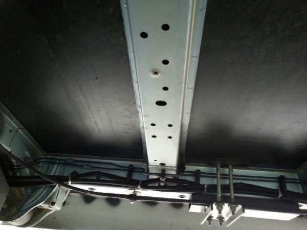

Pratade med husbilsfirman idag och när det gäller sprickorna under golvet så är det inget de kan göra något åt,
det är vanligt slitage ? De rekommenderar oss istället att lämna in bilen själva för underredsbehandling.
Verkar dyrt. Husbilen har gått 2 sommarsäsonger med ca 1900 mil på mätaren.
Det ser ut som de lagt på något med en bred pensel mellan skarvarna, undrar om det är vanlig färg eller någon forma av tätning?
Hej Plåtprofilen på bilden är nog tänkt att ta upp rörelse I golvet.
Tyvärr överlappar den inte Skarven mellan golvskivorna.
O skarven borde inte vara på denna plats överhuvudtaget.
Har haft liknade problem med garagegolvet, men där kunde jag förstärka
med Al- vinklar.
Förslag fr mig är att förstärka skarven o lägga in en ny profil (fr balk till balk) som stöd.
Borde vara relativt enkelt.
