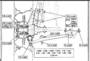

Hittade en bild i den här datorn som visar hjulnavet.
Stora rutan med mått som börjar på 1,000 m.m. o.s.v. visar tjocklekar på shims som finns och strecken pekar på sidorna om hylsan mellan innerringarna.

Tack, du är helt fantastisk , bättre beskrivning kan man inte få.
Ska försöka att ta tag i det här i helgen, så ska ta ner "benet" och följa din beskrivning.
Du har klargjort det hela, nu är det upp till mig och min bror att göra jobbet.
Är på besök i Skellefteå, så ska jag hem måste detta lösas.
Tack igen, man blir ödmjuk inför kunskap.
