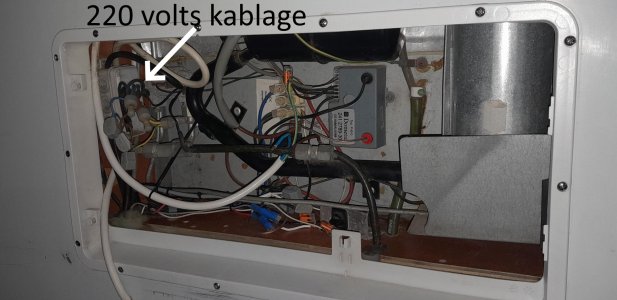

Höll på att installera extrafläktar till kylskåpet varpå jag i en paus - nyfiken som jag var – lyfte mycket lite och försiktigt på ett par ”kabelbuntar” bakom kylskåpet (se en av bilderna) varpå det så ”klick”. Jag gick in i bilen och nästan all el var utslagen. Jag tryckte på kontrollpanelen och all el gick igång igen, dock inte Kylskåpet. Stendött. Har en Dometic kylskåpspelare RMT 7851L (kombinerad kyl, frys ugn som går på gasol, 12 volt eller 220 volt.

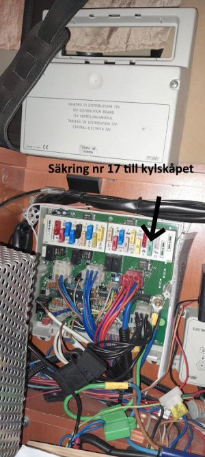

Av vad jag vill minnas så när jag brukar ta ut och kontrollera säkring nummer 17 (30Amp fuse for supplying the 12V AES and absorber refrigeator) då brukar en lampa tändas inne i el-blocket som släcks när jag sätter tillbaka den. Nu när jag tar bort säkringen som är felfri, så tänds inte den lampan i el-blocket. Varför tänds inte lampan längre? Jag vill tro att felkällan ligger där någonstans. Någon som kan ge mig några tips alternativ ledtråd och tankegång här? Säkring nr 17 är den enda säkringen jag kan hitta som har med kylskåpet att göra. Eller sitter det någon ytterligare säkring bakom kylskåpet (puhh)?

Jag har letat efter den där 3 amp säkringen som ska sitta - om jag har förstått saken rätt - bakom EBL-blockets panel. Dvs det handlar INTE om en konventionell 3 amp säkring som sitter tillsammans med alla övriga säkringar. 3amp-säkringen ifråga säjs sitta INNE i EBL-blocket. Har jag uppfattat det korrekt? Jag hittar ingen sådan 3 amp säkring. 220 volt går fram via 30 amp säkring nr 17 som är hel, men lysdioden förblir släckt när jag tar bort 30 amp säkringen.

Styrströmmen till kylskåpet kommer inte via 30A säkringen utan har egen säkring i EBL.
Lysdioden på 30A säkringen tänds inte före du startar motorn om du har säkringen borta.
På min CBE är det den 3A och visar en låga vid säkringen som är styrström till kylskåp och tändning av spis och det verkar vara den till vänster om den du har pilen på. Kolla om den är hel.

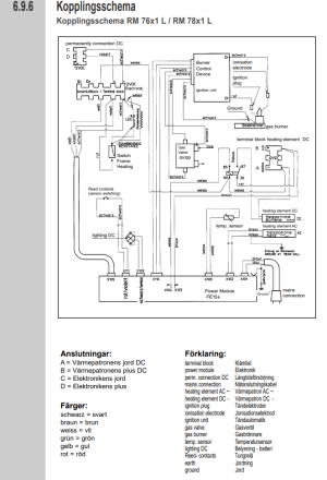

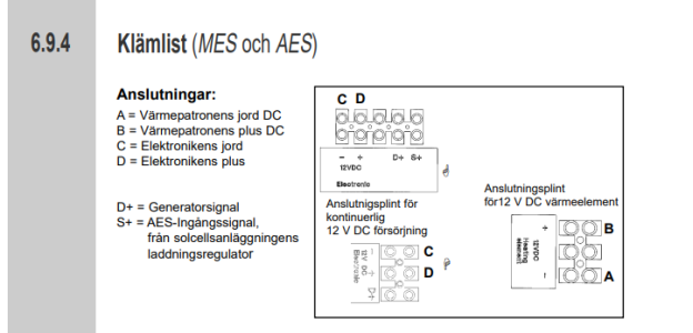

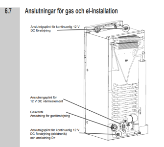

Här är schema på baksidan av kylskåpet. C o D ska ha ständig 12V.
Om det inte finns 12V på C o D så fungerar inte skåpet på 230V/Gasol/12V.
B o A är enbart till 12V elementet i kylskåpet.

Tack Håkan, nu fungerar alltihop igen. Felet var att kylskåpet inte erhöll någon 12 volt matning. När jag kopplade in 12 volt (på rätt ställe), då funkade allting - ALLTING. Underbart.
Antagligen så var det glapp i matningen - sannolikt även 220 volt matningen. Jag har ”dragit om alla” kablarna bakom kylskåpet snyggt och prydligt. Har även märkt upp respektive kabel med info. Skälet till att jag lyckades fixa felet, det var allena för att jag fick en så utförlig beskrivning av dig här vilket medförde att jag fick tillfälle att anstränga min kvarvarande hjärnceller. Stort tack och ha en fortsatt fin dag.
