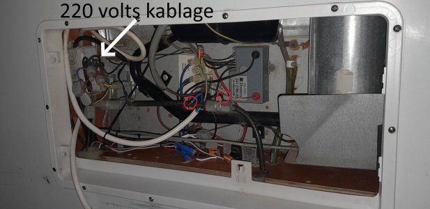

Mitt kylskåp fungerar inte vare sig på 12 volt, gas eller 220volt. Helt dött. Allt annat i bilen fungerar.
Händelseförlopp
Höll på att installera extrafläktar till kylskåpet varpå jag i en paus - nyfiken som jag var – lyfte mycket lite och försiktigt på ett par ”kabelbuntar” bakom kylskåpet (se en av bilderna) varpå det så ”klick”. Jag gick in i bilen och nästan all el var utslagen. Jag tryckte på kontrollpanelen och all el gick igång igen, dock inte Kylskåpet. Stendött. Har en Dometic kylskåpspelare RMT 7851L (kombinerad kyl, frys ugn som går på gasol, 12 volt eller 220 volt.
Av vad jag vill minnas så när jag brukar ta ut och kontrollera säkring nummer 17 (30Amp fuse for supplying the 12V AES and absorber refrigeator) då brukar en lampa tändas inne i el-blocket som släcks när jag sätter tillbaka den. Nu när jag tar bort säkringen som är felfri, så tänds inte den lampan i el-blocket. Varför tänds inte lampan längre? Jag vill tro att felkällan ligger där någonstans. Någon som kan ge mig några tips alternativ ledtråd och tankegång här? Säkring nr 17 är den enda säkringen jag kan hitta som har med kylskåpet att göra. Eller sitter det någon ytterligare säkring bakom kylskåpet (puhh)?
PS; Gasoldrift fungerar inte heller. Allt är släckt.
12 volts Elblocket är CBE DS450 HB
    238 KB · Visningar: 110
    83,2 KB · Visningar: 109
    485,1 KB · Visningar: 111

Om lysdioden inte tänds när du tar ur säkringen så är det avbrott på kabel eller oxid på någon anslutning som gör att lysdioden inte får jord genom lasten. Prova att dra ur och sätt i kontakter bakom kylskåpet och efterdra plintar.

Låter mycket rimligt det du säger. Men utöver själva säkringen (som jag ska byta ut mot en ny "rengjord") var ska jag kolla på de olika kablarna? I sådant fall måste jag ju - av vad jag kan förstå - plock ur hela el-blocket och börja göra ren kabel efter kabel. Resonerar jag fel här? Jag menar, ett sådant projekt är helte enkelt "to much".

Jag har nu bytt ut säkringen mot en ny fräch ren säkring, därutöver lossat alla tre plaskontakterna med flera kabelanslutningar och sprayat ren alltihop med elektronikspray. Ingen skillnad. Allt är fortfarande "dött".

Das du har rykket lidt med kablerne i de grå plastichætter ved den hvide pil, så tænker jeg, at det er der du har fået et kontaktproblem.
Men Jeg forstår så ikke hvorfor du har 2 løse kabelender i de røde cirkler. Har du målt om nogen af disse er strømførende?
Det er tydeligt at nogen ejer før dig har "pillet" ved kablerne. Måske skulle de bruge en ny "jord" men kun haft et 3-ledet kabel. Under alle omstændigheder ville jeg sætte en "sukkerbit" på de 2 løse ender, med mindre de er gået løs og egentlig hører hjemme i en eller anden eksisterende samling.
Og hvad er det for et kabel der fænger ud af lugen? Hvad bruges det til?

Okej, så här är det.
Kabel”härvan” i den gråa plastburken till höger i bild, den har uppenbarligen någon före mig varit och mekkat med. Kabelhärvan ifråga är så stor att den inte får plats i den avsedda gråa lilla plastlådan. Det är skälet till att locket till den gråa plastlådan inte går att få på, kabelhärvan är helt enkelt för stor. Det var skälet till att jag lite försiktigt ”tog i den” för att ”titta lite” på den och det var då alltihop dog. Den där kabelhärvan var har funnits där i minst 10 år och det har funkat hur bra som helst.
De andra kabelsändarna du berättigat ifrågasätter på bilden de har jag nyligen dragit själv och de kablarna har jag full koll på, jag vill inte gå in och förklara vad allt de är annat än att de har att göra med den förestående el-försörjningen till extra fläktar i utrymmet ifråga. Där finns alltså icke felet ifråga. Har som sagt full koll på de ”nya kablarna”.

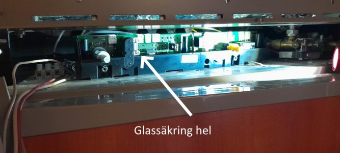

Nu har jag plockat fram kretskortet som sitter bakom kylskåpets manöverpanel, dvs där man väljer 12 volt, Gasol eller 220 volts drift samt ugnen. När jag mäter kablaget vid ingången till kretskortet så finns där 220 volt. Den lilla glassäkringen som syns på bilden den är hel. Jag drar slutsatsen att kretskortet har gått sönder vaför jag behöver köpa ett nytt kretskort. Någon som vet vart jag ska vända mig för att köpa kretskortet ifråga?

Har haft liknande fel. Då var det en 3 amp säkring i EBL som pajat. Den sköter styrströmmen till skåpet, släpper fram strömmen till ON-knappen.
Intressant. Nu har jag ju funnit att det faktiskt går fram 220 volt till kylskåpet. Jag mätte på kylskåpets kretskort. Men lampan i min EBL som således släpper fram 220 volt till kylskåpet, den lyser ändå inte. Menar du att den 3 amp säkringen i EBL endast ”styr” lampan i EBL, och ej elen som går ut från EBL?
