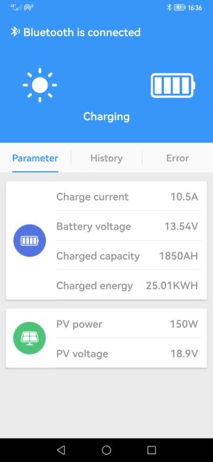

Att 10,5*13,54/150 ger verkningsgraden c:a 95%. Inte så illa

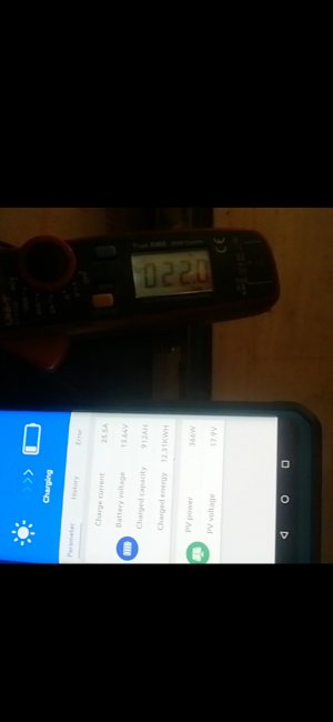

För tittar vi på mitt mätinstrument så säger det 22,A, medan appen säger 25, 5A
Även mina andra mättare visar mindre än appen så, därför utgår jag ifrån det värdet jag får på mätaren
Då blir det såhär 22x13,44 : 366 = 80%... Nu är köparen inte glad ☹️
Visa bilaga 234459
Din egen strömmätning vet jag inget om och kan inte bedöma. De 13,44 V; har du kontrollerat det med egen mätning, eller enbart plockat från appen? Och de 366 W, har du mätt de själv eller tagit från appen? Om du anser att appen visar fel utgående ström men litar på övriga värden från den är risken att du drar fel slutsatser.

Ska du göra det riktigt ska du mäta ingående ström och spänning från solpanelen och ingående ström och spänning på batteriet. sedan ska du multiplicera de bägge värdena så kan du se vad laddaren ger för förluster i watt. Du kommer alltså ha en betydligt högre spänning på ingående men mindre ström och tvärtom på utgående lägre spänning och högre ström. På en pwm laddare har man inte högre ström bara lägre spänning. Omvandlingen sker med switchteknik man pulsar spänningen med hög frekvens för att elektroniskt kunna transformera den via en ganska komplicerad kraftelektronik. På ingången har man ren likspänning från solpanelen men på utgången från laddaren kan det finnas rester från omvandlingen som många digitalmultimetrar inte klarar av. Med ett oscilloskop kan man se hur kurvformen ser ut och det är säkert inte en rak linje som det borde vara. Du kan jämföra med en inverter som brottas med liknande problem där växelspänningen kräver betydligt dyrare och mer komplicerad elektronik om det ska vara riktig sinus. Bättre än så här går det inte att förklara dina problem med mätning.
Skillnader mellan olika mppt laddare kan förklaras i hur noga man kan omvandla spänningarna och hur avancerad kretslösningarna är att finna den bästa punkten på kurvorna för omvandling.
Det som står på skylten på solpanelerna är ofta inget som i verkligheten går att få ut, ofta tar man max spänning och max ström vilket aldrig kan inträffa samtidigt och multiplicerar dom och får fram t.ex 100watt vilket är omöjligt att få ut. Det bästa man kan få ut är det läget där resultatet av spänning gånger ström ger högsta värdet i watt och det är där mppt laddaren försöker jobba. Men det finns flera sätt att göra det på dyra och billiga. Finns t.o.m. pwm laddare man kallar mppt till namnet men man döljer vilken teknik det handlar om.
