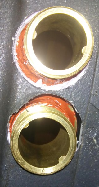

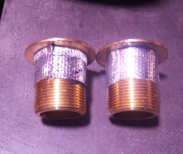

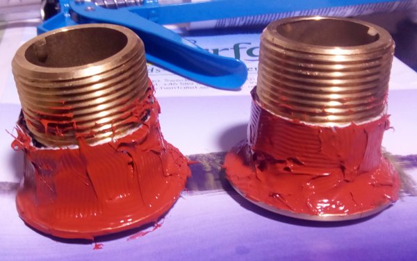

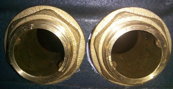

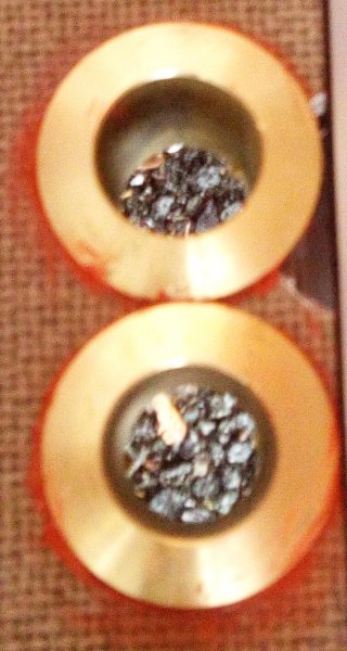

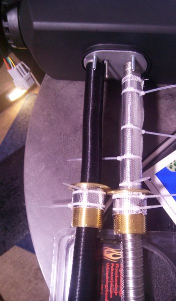

jag håller på med montering av en Diesel Luft i husbilen och använder bordgenomföring från ett välkänt biltillbehörsföretag. På slangen har jag satt en isolerduk 800 grader som är limmad med värmetålig silikon, stripen skall bort innan montering. Samma är gjort på mässingsgenomföringarna. Utanpå genomföringen är det värmetålig silikon som samtidigt tätar i genomföringshålet. När dessa genomföringar placerades i det borrade hålen så skruvade jag dit kragen på undersidan och lät silikonen härda, kommer sedan att demontera kragen och täta med värmetålig silikon och skruva tillbaka kragen på genomföringen. Sedan skall slangarna igenom och även det hålet skall tätas med värmetålig silikon. I samma hål som luftslangen till förbränningen skall jag även placera kabeln till pumpen och slangen för bränslet.
