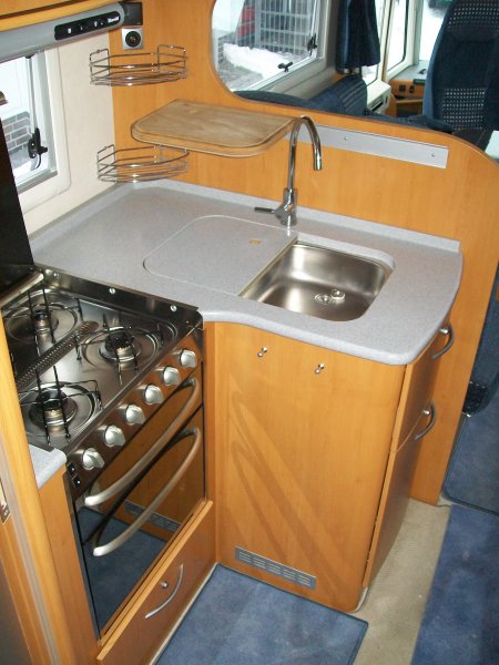

I vår spis finns en nedre lucka för ugn och en övre lucka för grill.
I ugnen sitter lågan nere och i grillen sitter den i taket.
Så här ser spisen ut.
