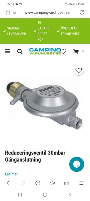

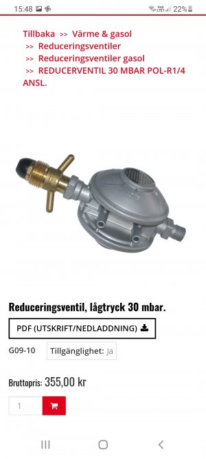

Hej.
Min husbil har en Trumavärmare. Ska byta slang och regulator.
Vad är skillnaden på dessa?
Vilken är att föredra?
Båda är märkta 30 bar och 1.5 kg/ timme i flöde. Den tjocka är dyrare

skalman52
4.807
Täby
25289
Kan tänka mig att skillnaden mellan dom är hur stort gasflöde de klarar av. Nästan omöjligt att säga om du inte kan ge en referens till var du har hittat tvåan.

skalman52
4.807
Täby
25289
Ledsen, ingen aning om vad skillnaden är. Dock skymtar jag två öppna rör på den "dubbla". De skulle kunna ha funktionen att ventilera ut gasolen om membranet i reducerventilen går sönder. Det är möjligt, men nu gissar jag vilt, att den "dubbla" har någon slags funktion som gör att den växlar från den ena till den andra om just t.ex. membranbrott inträffar.
