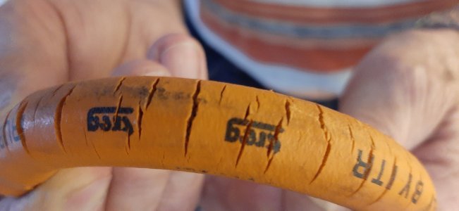

Köpte en begagnad husbil i höstas. När jag skulle ställa på nu i vår tänkte jag, bäst att göra en "gasolkontroll" så jag ringde Svensk Bilprovning och bokade en tid. När jag såg vad det kostade blev jag fundersam 249:- .Bara för några dagar sedan var jag inne med personbilen för besiktning. Det kostade 539:- och var avklarat på 15min. då kan det inte bli mer än ca:7,5min för 249:- Men jag åkte in blev visad in i ett fikarum att vänta och det tog nog inte mer än 7min så kom killen och sa att allt var OK det är bara att "tuta och köra". Att det gick snabbt förstår man när man tittar på bilden, det är den gasolslang som satt från reduceringsventilen och in i bilen vid besiktningen.

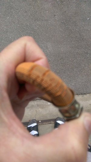

Så här såg mina slangar ut när husbilen var 12år, då bytte jag alla slangar till typen med brottventiler, samt ny duocontrol med crash sensor och dubbla filter, de är väl dax igen om typ 6år
Börje
Visa bilaga 208086
Usch ..Den kan inte vara en godkänd slang för gasol från början
