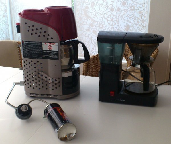

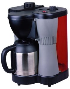

Bild 1
Den är enorm. Här står den bredvid en vanlig Melitta Excellent.

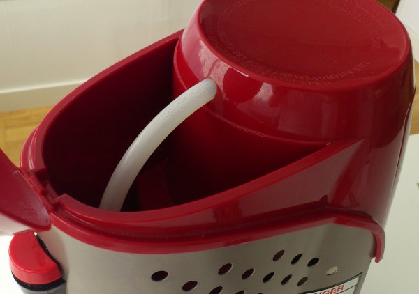

Bild 2
Gummislangen som leder det uppvärmda vattnet till filterhållaren luktade starkt av någon kemikalie och gav en kraftig bismak åt kaffet, även efter att slangen kokt en halvtimme i stark maskindiskmedelslösning.
Jag fick byta ut den till en livsmedelsklassad silikonslang, som syns på bilden.

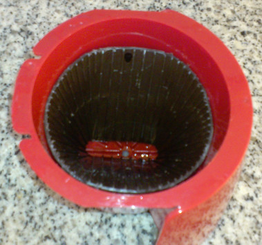

Bild 3 och 4

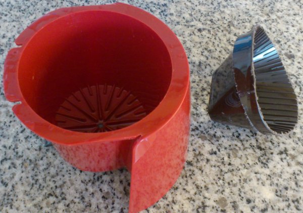

Filtertratten är gjord för amerikanska filter och passar inte till de koniska melittafiltren.
Om man ändå pressar ner ett melittafilter så faller sidorna in när det blir blött och vattnet rinner på utsidan av filtret.
Jag gjorde en insats av en gammal avskuren melittatratt så att vanliga 1x2-filter kan användas.

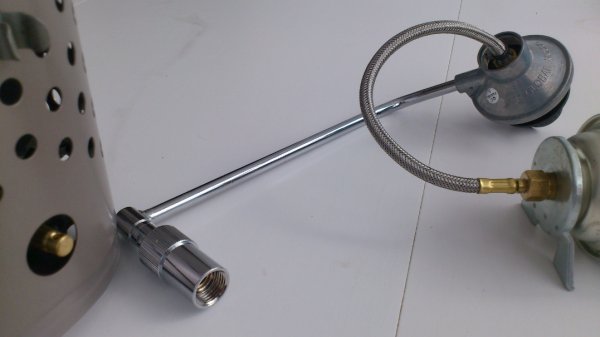

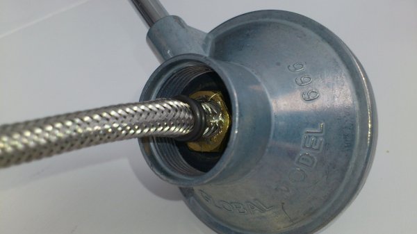

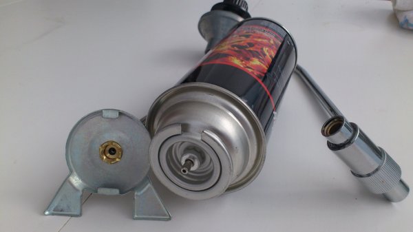

Man kan köpa ett knippe adaptrar till gasanslutningen för att pussla samman Julas och Biltemas gasflaskor med kaffebryggaren.
Det finns ingen adapter som passar direkt utan man får koppla samman flera olika.
Eller så kan man som jag roa sig med att bygga själv.
Allt som behövs är hylsnyckel, sidavbitare, fil, lite ståltråd och en "Flat Gas to Butane Gas Stove Adapter" från dx.com.
Varning! Prova inte detta hemma! Hehe...
