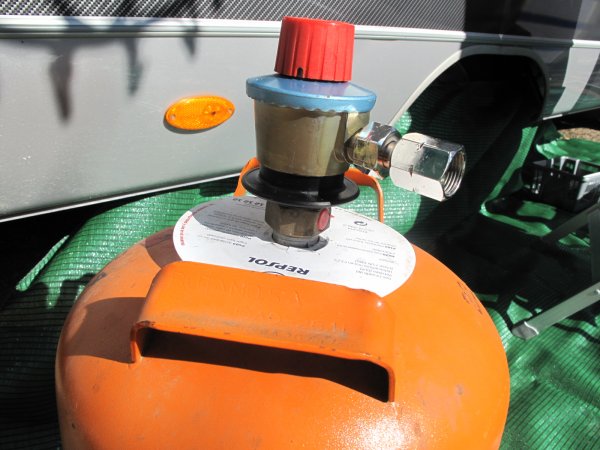

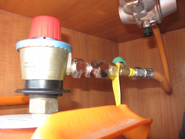

Som ovanstående, Spansk flaska med dito reduceringsventil, eller om du har fast reduceringsventil, så köper du bara en avstängningsventil. Jag har Repsols flaskor, lite tunga, men har ingen krage, som annars är ivägen. I Guardamar kostar ett byte 12,50€

Det är nästan omöjligt att få svenska flaskor fyllda i Spanien.
Regulator har du väl redan, vad du behöver är en adapter till en spansk flaska och det kan du köpa i en järnhandel (ferreteria) på plats.
Vad du måste ta med är en adapter från tysk flaska till svensk slanganslutning det är svårt att hitta där.
Så på spansk flaska sätter du spansk adapter (OBS INTE regulator) och på den adaptern sätter du tysk som svensk slang passar i.

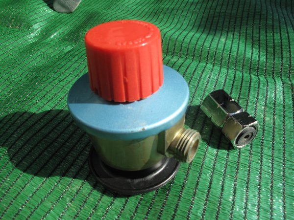

För att skapa lite reda i begreppen flaskanslutning med och utan tryckregulator, så länkar jag här prospekt över sådana.
Jag tolkar det så att båda typerna tycks kallas REGULADOR / ADAPTADOR på spanska och båda typerna kan ha ratt.
En flaskanslutning med ratt utan inbyggd tryckregulator kallas REGULADOR / ADAPTADOR SALIDA LIBRE och kan väl översättas med reglerbar ventil. Denna har RÖD ratt medan en reglerbar tryckregulator har SVART ratt.
Öppnar man den senare varianten för fullt så släpper man ut 2 Bars tryck som därefter reduceras till 30 mBar i bilens fasta regulator.

Den med svart ratt har jag aldrig sett, det står att den används för industriellt ändamål. Men det borde gå bra med vilken som bara de ger över 30 mB.
Salida libre, ungefär fri utgång/fritt utlopp.
