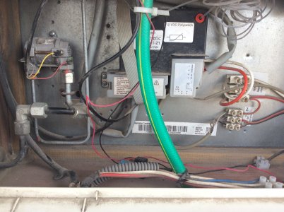

Har problem med att gasolen inte kommer fram till brännaren.
Brännare samt munstycke är rengjorda med tryckluft.
Gnistan till brännaren är fin men ingen gasol kommer fram.
Gasol till spis och ugn funkar.
Kylen funkar på 12 och 220V
Någon som vet?

Knacka på gasventilen, den lilla klumpen till vänster med 3 kablar. Gör även rent vid kablarna. Och kan du mäta kolla så det går fram signal så den öppnar. Sen får man även kolla munstycket så inte det är täppt. Skruva bort den delen och blås baklänges genom munstycket. Då menar jag inte brännaren
Gasol kranen i bilen är i öppet läge, en tanke

Perfekt /gjorde det du sa nu funkar det igen
Tack för hjälpen
