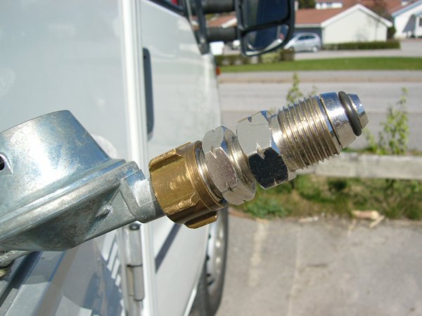

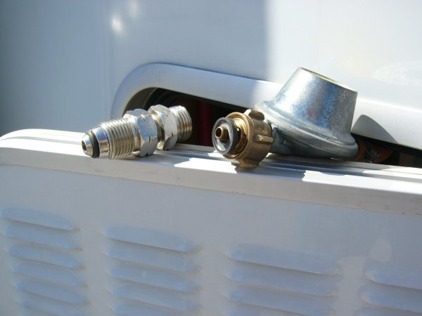

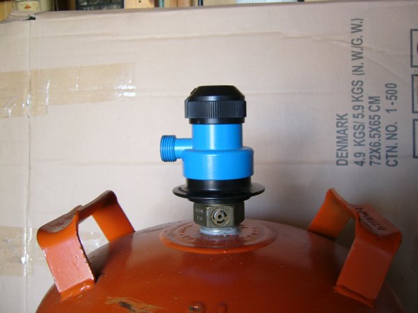

Sv: Gasol och regulator Spanien
Hej! Vi har inga problem med att koppla spansk regulator med vanlig reduceringsventil.Se bilder på hur vi har löst"problemet".
Mvh. Avo o Laila

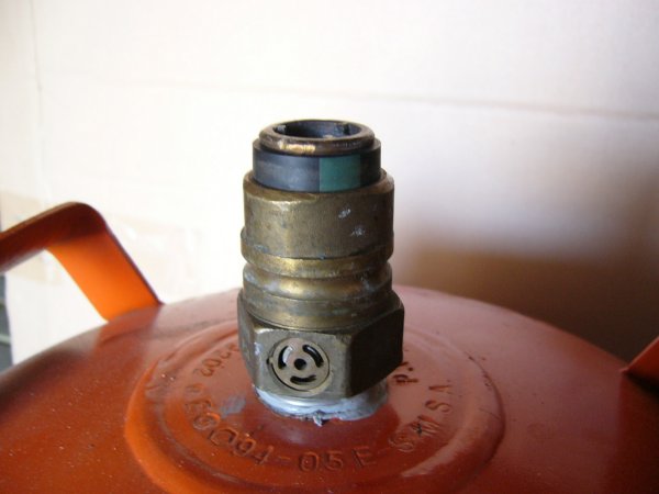

Efter tredje besöket i en järnaffär fick jag tag på vad jag sökte. De två första hade bara
regulatorer. Den tredje var missnöjd med att man inte hade regulatorer. Men det var precis det jag sökte en till och från kran. Spanska flask-kopplingen heter G-56 UNE 60408
och utloppet heter H-2 UNE 60408 , utloppet är samma som på en tysk flaska. Det innebär att den Tysk-Svenska övergången passar. En extra möjlighet om det kniper!!!
