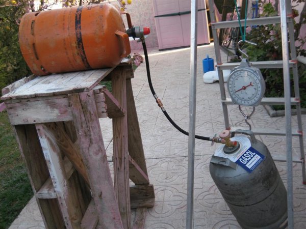

Det är alltid problem med att få de svenska gasolflaskorna, som i regel är tomma, återfyllda i Spanien innan man vänder norrut igen. Jag har löst det med en adapter till den svenska gängfattningen samt en "hängvåg" från Lantmännen och ett besök vid en Fontanera i Spanien. Som framgår av bilden kan man se hur det hela avlöper, det kan ta någon timme innan propanen har "runnit" ned i den svenska flaskan, men tid finns det en hel del av här nere
:twitcy:.
Tilläggas kan sägas att en P11 Propan kostar 12 €, här i Spanien.
Hälsningar Lars-Åke
