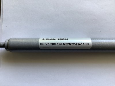

Jag söker en gasfjäder/dämpare till stor gargagedörr till husbilen, dörren öppnas i sidled alltså inte lyftdörr,letat på nätet svårt hitta något som passar,dämparen är 48cm utdragen, 110N kraft, frågan är först är det en dämpare eller gasfjäder? någon av er som köpt isåfall var.
Jo det går att beställa från tillverkaren av bilen i Tyskland 2000kr +frakt
Pooldigger
164
Vellinge
17367
Kan du inte se tillverkare av dämparn brukar vara instansat
och övrig information om den
Det gjorde det på några dämpare
jag bytte
Sen frågade jag hos en lokal A-D bildelsbutik sen löste dom det
www.fjadrar.se Där kan man beställa precis den gasfjäder man vill ha. Hur de är prismässigt vet jag däremot inte,

Det borde vara en dämpare och inte en gasfjäder.
Har liknade original på bodelsdörren med inbyggd spärr i fullt öppet läge.
Kan finnas som reservdel.
Den är jag intresserad av, har letat men inte hittat någon med spärr i öppet läge. Hade en sådan på min förra bil men min nuvarande Adria har inte detta som original och jag tycker det är irriterande att i princip måsta kliva ut för att kunna rycka tag i dörren för att sedan kunna stänga den. Mycket bättre med dämpare än med luckhållare i karossen... Vad är det för tillverkare/modell på din?
Kolla med transporttrading som jag länkade till. De fixar det mesta, även sådant som enligt andra inte "finns" att tillgå.

Tack för förslagen, det blir Valeryd eller Sodemann, knappt 600kr kostar det.
Efter lite sökande hittade jag Valeryd på Mekster för 370kr, men den är 150N istället för 110N, spelar det någon roll belastning på gångjärn mm.?
