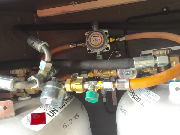

Funderar på att montera in gasfilter till gasolen.
Har monterat in LPG med en gasomkopplare.
Men var sätter man det?
Är det 1 filter till var flaska eller kan jag sätta ett filter på ingående koppling före flaskorna? (I så fall behövs ju bara 1 filter)
Var köper man gasfilter till bästa pris?
mvh
P-O

Tror nesten det er toleransen på regulator som er blitt mindre i forbindelse med slangebrudd og krokksensor. Med eldre regulator går oljen gjennom og blir oftest forbrent.
Byttet en gammel høytrykk slange for noen år siden og kunne helle ut av slangen en kopp med tynn olje. Dette var i en husbil med regulator festet på veggen i gasskassen og en slange som hang ned i en boge.

Egentligen är det INTE ett gasfilter, utan ett oljefilter! Enligt Campea i Falkenberg så har ryssarna börjat sälja billig "smutsig" gas till mackarna över hela Europa. Och med "smutsig" menas med olja i. Vilket gör att membranet i regulatorn blir "slappt" och slutar fungera!

Har varit i kontakt med Truma och där svarade dom att problemen som uppstår är vid påfyllning inte vid byte av tub, när man fyller på tuben hos påfyllningsstationer sa dom att gasen inte är lika ren som fabriksfyllda tuber och att det är mer skit i den och därav orsakar igensättningar så anläggningar i husbil och husvagn får problem.
Köpte filter då jag fyller på tuberna, rätt eller fel vet jag inte men tror på det.

Hej "Tror" inte det är gasen som är förorenad däremot påfyllninganordning o egen adapter. Är noga med att inspektera båda o torka rent med ren trasa före påfyllning. Har inte haft några problem (Hitintills).
Har fyllt flera ggr i Europa förrutom här hemma.

Utanför Sverige tillsätts olja för att smörja de motorer bättre som körs på LPG. Ett filter montera till varje flaska. Filtren räcker till ca 1000 liter (många flaskor det). Kylskåpet är det som tar stryk om oljepartiklar hamnar där! Led2you har bra sortiment till detta.

Jag har använt en LPG flaska några år och tänkte sätta in ett filter efter uppmaning i denna tråd. Köpte ett från Truma med vinkelkoppling.
Blev något överraskad när flaskan yttergänga var 18mm och filtret 20.
Vad göra? Tacksam för tips. Finns det övergångskopplingar 18 till 20mm?

Hej Jag citerar mig själv för att jag nu har monterat 2 st Trumafilter(Har 2 tankflaskor).
Man blir aldrig för gammal för att ändra sig eller ta del av andras erfarenhet.
