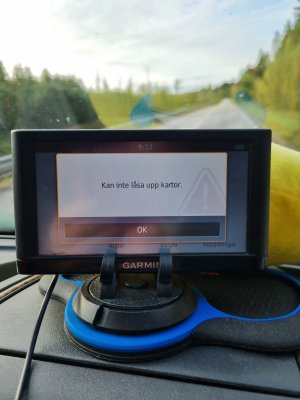

Har problem med min Garmin när jag startar den står det så här ;se fotot
Har gjort alla uppdateringar i den så fort det kommer
Har haft kontakt med Garmin men dom kunde inte svara på vad det beror på
Har ett minneskort med egna kartor på det
Så söker hjälp med detta irriterande problem

Startar den upp ok utan minneskortet?

Jag skulle prova med att ansluta GPS-en till datorn, starta programmet Garmin Express och installera om kartan.

Du har inte av misstag satt spärr på kortet? En rätt liten knapp/spak på kortet. Brukar oftast användas för att man inte ska kunna skriva till kortet.
Men varianter kan förekomma.
Sedan kan man (också av misstag) sätta så att kortet inte får läsas utan att man fyller i en kod/siffror för att låsa upp det. I såna fall funkar det inte alls på ex en kamera/ En Garmin eller vilken GPS som helst osv.
OBS! Kolla så du har kopia av dina kartor före du följer detta tips!!!
Kolla så du har rätt formatering på ditt kort. Det brukar vara NTFS tror jag numera per automatik på nya kort.
Men såna här "små-prylar" som GPS osv brukar ofta vilja ha gamla formatet dvs FAT eller FAT32. Efter det fyller du på kortet med dina kartor igen.
