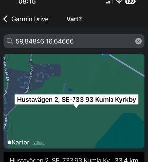

................. men oftast använder jag telefonen eller paddan för att leta reda på en ställplats och sedan skickar jag över destinationsadressen via programmet Garmin Express i telefonen. Det är enklare att leta reda på ställplats via telefonen.
Du menar garmin drive ?
Lite gammal tråd men......
Hejsan, ja, Garmin Drive......... Men har du även kunnat skicka koordinaterna till GPS'en via Drive eller har du bara använt adressangivelsen eller webbplats. Enbart koordinaterna har jag inte hittat någon plats/väg för att skicka via Drive till GPS'en..?
M.v.h. JANKRO.
Thomas Werner
287
Västerås
30264
Har inte min GPS tillgänglig, men det går att skriva in koordinaterna i Drive så det borde funka att skicka över platsen också:
