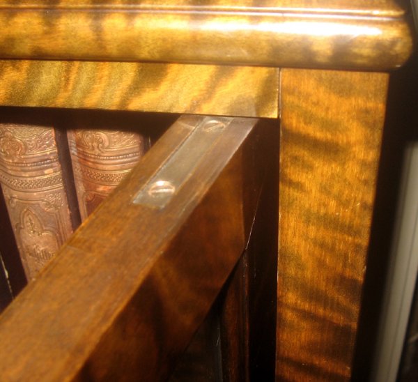

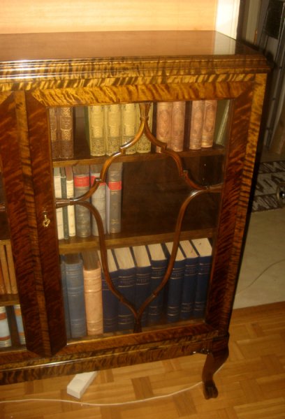

Detta har givetvis inte i husbilsforumet att göra, men eftersom jag är i beråd och inte vet hur jag ska lösa ett problem, så tar jag upp det här. Finns det någon "gammal" möbelsnickare här som vet hur man tar bort en dörr på ett gammalt bokskåp från början av förra århundradet?
På måndag ska jag köra skåpet till en auktionshall i Horla Auktionshallen Horla - Stig & Marika Svensson och eftersom väglaget förmodligen inte är det bästa då så skulle jag vilja ta av glasdörrarna från skåpet, men jag begriper inte hur det ska gå till. Gångjärnet är mycket finurligt dolt och jag har lossat alla synliga skruvar utan resultat. Finns det någon här som vet hur man gör?

Hur ska du transportera skåpet? Går det inte att vaddera, typ fylla det med kuddar och klä med filtar runt om+ Så du slipper montera bort dörrarna?

Hej Jappe, nä jag är ingen möbelsnickare, men däremot en nyfiken mekaniker. Räcker det inte att lossa de två försänkta skuvarna uppe och nere och "dra" ut dörren? Känn i bakkant av dörren om det finns spår då går tappen ner i dörren.
Spännande att höra om du löste problemet och hur.

Hej Jappe, jag pillade med ett skåp för rätt länge sedan men det var nog rätt mycket nyare än ditt. det visade sig till slut att sprintarna som fungerade som gångjärn hade samma idé som som sprintarna som håller klockarmband du vet, den övre sprinten fjädrade in. Det var ett h..... att trycka ner den så dörren lossade. När jag sedan plockade bort hållaren med sprint så visade det sig att de hade slarvat vid tillverkningen för det skulle finnas ett spår i bakgaveln på skåpdörren där man skulle komma åt att trycka ner den fjäderbelastade gångjärnspinnen. Kolla upp om detta spår finns. Men å andra sidan sett så kan det ju vara en helt annan konstruktion på dina gångjärn.

Hej Leffe! Jag försökte göra som du föreslår men lyckades inte med det så det får väl bli Anettes metod, misstänker jag.

Leffe! Eftersom jag tyckte att din metod verkade vettig så provade jag igen och den här gången lyckades det! Eftersom skåpet byggdes för sisådär 80 år sedan så ville det inte ge med sig utan lite "våld". Mycket bra klubbforum, detta!
