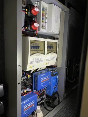

I en solcellsanläggning bör finnas en brytare innan regulatorn.
Enkelt att installera och framförallt säkert att arbeta i systemet .
Överst på bilden är två brytare.
Mellan regulatorerna finns två automatsäkringar på kablarna till batterierna.
Jag har valt att dela mina fyra solceller i två anläggningar.
Visa bilaga 226917
Så snygg installation!!
