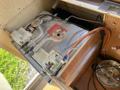

Helt ny med en gammal husbil Fiat Ducato/Solifer5500 1988 . Den har en kyl Dometic RM4230 som är hopkopplad med en spis Cramer EK-85. Ingen av dem funkar med gasol och de verkar inte ha varit använda på många år. Kylen funkar på 220V.
Fråga 1
Hur sjutton får man ut kylen. har lossar på alla skruvar på höger sida men på vänster sida hittar jag inga då det vetter mot yttervägg och det finns varken skruv på utsida eller insida?
Fråga 2.
Reglagen till gas på spis och kyl går väldigt tungt, är det ok att skruva isär dessa, göra rent och smörja dem, i så fall med vad, fett, silicon, olja. Behöver man sedan täta gängorna med något?

Har du kollat att huvudkranarna inne i bilen för kyl respektive spis är öppna?
//Michael, medlem
Ja fick upp dessa dessa och tog bort slangen uppe för kyl och spis och det pyser ur båda. Tändaren funkar för kylen men den tänder inte. Jag begriper inte hur man tänder spisen dock. Gör man det manuellt med en låga? Har plockat isär en av spisbrännarna. (Ursäkta den skitiga bänken men den är ren).
Ventilen verkar ganska kladdig inuti och det finns någon svart massa som liknar tätningsmassa på 1, 3 och 7. Det finns en liten gummipackning på 3.
Nummer 2 är det tändsäkringen, hur kan man kolla den?
Kör hu alla delar i en ultraljudsrvätt så får vi se hur det ser ut efter det.

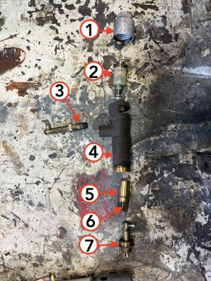

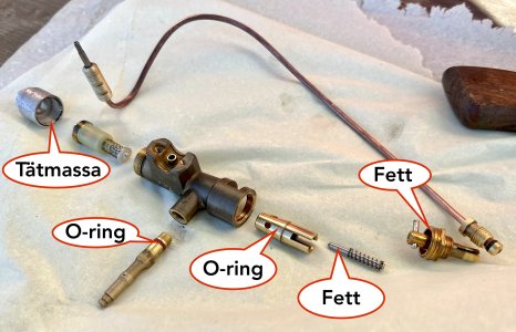

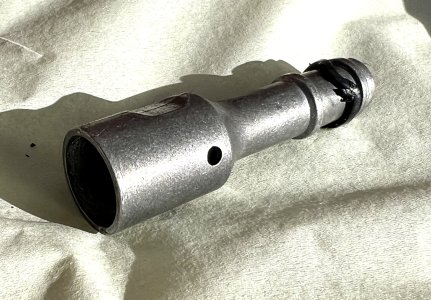

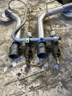

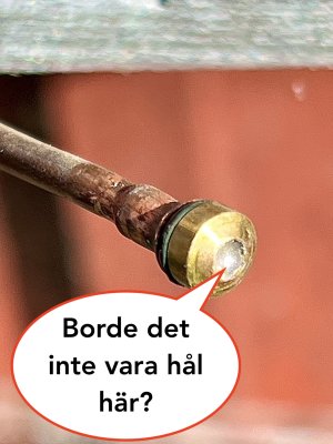

Har nu gjort rent så man ser ordentligt.
Bild 1.
Hittat 2 O-ringar, (en satt långt inne i konen), kommer endast att fetta in de märkta delarna och packningstätning på ändkapseln då det var något svart massa tidigare och det verkar logiskt. Verkar inte varit fett på konen eller andra delar.
Bild 2.
O-ringen till detta rör var helt slut, tog en vanlig som passade och nöp åt fint.
Bild 3.

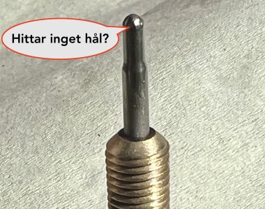

Röret till själva brännaren ser märklig ut trotts rengöring. Ser ut som det är lödtenn i ändan av kopplingen? Vill inte börja peta om det skall vara så men hur kan gasen komma fram annars?
Bild 4.
Här skall alltså gasen komma ut till brännaren, eller? Hittar inget hål här heller?
Jag blir inte riktigt klok på detta, kanske därför inte gasen kommer fram för att "någon" satt igen hålen.

Hej, du har missat massor med funktionen på olika delar ;). Kopparröret har inget alls med gasolströmningen att göra bl.a., så pilla inte i ändarna på det, och röda O-ringar skall inte bytas ut mot svarta.
Skall bort till min granne just nu, får se om någon hinner före, men det finns tändsäkring och självhållning som måste övervinnas innan lågan kan tändas med en gnist eller gaständare.
Återkommer. M.v.h. JANKRO.

Hej, måste först ställa några frågor om bilderna med pilar och sedan fråga om du försökt att få igång kyl och spisel på rätt sätt med bypass av flamvakt m.m. och sist men inte minst så kan jag skriva hur man kan göra för att få det bra... Inte hur du skall göra eftersom du inte verkar van vid de olika delarna som ex. flamvakterna till lågorna som är kopparrören som har pluppar i ändarna och jobbar med svag spänning som "skapas" inne i lågorna som sedan håller gasolflödet öppet m.m.
Absolut inget fel i det men gasol funkar bra och rätt ofarlig och bra energikälla OM allt är ok. och tätt och den som plockar med det är säker på att det blir helbra gjort.
Allt svart kladd är nog rester från lite olja som finns i gasolgas och inte servat på 35år, eller sprayat med något som inte heller blir så bra med tiden.
Först några frågor om bilderna.
-Det står O-ring vid en pil till konan. dina delar är lite äldre än de jag plockat med men var har du en O-ring där som tätar vid konan, det är ju konan som tätar i sitt säte av liite specialfett som vi skrivit om.
-I inlägget med tre bilder så är brännarna uppochner så man ser skruvar med byglar. Det är ju där gasolen kommer till brännarna och jag ser att en skruv fattas eller är borta ?? Där är hål i rören fastklämda mot brännarna med gummitätningar och måste vara 110% täta, med trippel säkerhet, annars så smyger gasolen ut under diskbänken tills blandningen med luft blir perfekt, ja det får inte läcka där.
-O-ringen på bild två är ju svart och tätar bara luftspalt... men det finns många gummiblandningar. Det blir inte så varmt där men... så jag vet inte.
Däremot röda O-ringar har med material och gasol m.m. att göra så de skall bytas mot likvärdiga.
Vi tar att det inte gick att tända spiseln till att börja med.
För att tända spisellågan så har man en gnist eller gasoltändare.
Man vrider upp vredet till full låga.
Sedan trycker man in vredet fullt, då öppnar man gasolflödet vid den bakre lilla plastspolen/med ventilhatt Nr2 på din övre bild med många nummer.
Gasen kommer då ut ur brännaren och kan tändas med gasoltändaren. Det kan ta ett tag om systemet är tomt på gasol.
Den där pinnen utan hål skall då sitta inne i en av lågorna och bli uppvärmd och då skapa en en svag spänning som levereras av det som ser ut som ett kopparrör till magnetventilen inne i kranen som du nu håller öppen med att trycka in den med vredet.
Efter fem till tio sekunder skall det finnas så mycket spänning/ström skapat i lågan (kan vi säga) så magnetspolen blir så kraftig att den kan hålla ventilhatten öppen och du kan då släppa ut vredet och ställa lagom låga.
Finessen är sedan om lågan ev. blåses ut eller slocknar så kallnar pinnen i lågan. Spolen släpper och ventilhatten åker fram och stänger gasolflödet.
På kylskåpet verkar du ha en manuell gnisttändare tror jag.
Samma där vid tändning om allt är ok.
Vrid på vredet till full låga.
Tryck in vredet för att öppna gasolflödet.
Tryck upprepade gånger på gnisttändaren. Till kylen kan det ta jättelång tid innan gasolen flödar ut vid brännaren för den drar sååå liiite gas.
När det tänder så håller man även här in vredet en stund innan man kan släppa det och låta spolen ta över.
Börjar få skrivkramp så vi tar paus och kollar om det blev begripligt tror jag.
M.v.h. JANKRO.
Det måste det väl vara för det finns ingen gnisttändare. Bra tips, jag provade nog för kort tid. Skall prova imorgon igen. Jag är väldigt tacksam över dina utförliga svar och tackar så mycket.
Med vänlig hälsning,

Hej, bara lite mer info. Anledningen att det skall vara liiite segt fett av rätt sort är det det faktiskt skall glida och täta lite om konan inte är perfekt så att det inte smiter lite gas annan väg än genom hålen. Och anledningen att fettet tätar är att det är ju bara 30mbar's tryck så fettet orkar hålla tätt mellan så täta metallytor.... ca. 0,030bar eller ungefär som att blåsa försiktigt i ett sugrör från Mc Donald's..... Javisst ja de har ju inte sina plastsugrör kvar längre.
Vill bara tala om hur det är tänkt att vara så jag ger rätt info om gasolgrejer.
M. mycket v.h. JANKRO.
Det kan vara så men det fanns inga spår av något fett eller svart klet på konen alls. Däremot på pinnen och fjädern som glider fram och tillbaka i o-ringe inuti konen samt axeln till ratten. Det var därför tändsäkringen inte åkte tillbaka då man släppte knappen.
Jag har funderat lite jag har ju ingen erfarenhet av gas alls men hållt på mycket med bil och MC motorer och där finns det många ventiler. En är något som kallas flottör som är en liten mässingskon som tätar mot en mässingssäte utan packning som sitter på en flottör som skall stänga för bensinen när flottören stänger. Ventilen stänger av bensinen i en miljö av varierad temperaturer, vibrationer med ca. 0.1-0.5 bars tryck och det blir ytterst sällan fel på dem. Det är samma sak med luftkompressorer där det bara är mässing mot mässing i ventilen. Därför drog jag slutsatsen att inte smörja konen i ventilen.
Jag har smort endast de punkter jag märkt "Fett" med detta:
Tack Jankro
Du har nog rätt, det kan i alla fall inte skada med lite fett på ventilkonen också även om spisen nu fungerar, så jag tog på lite på konen också. Det var ju lätt att komma åt. Kylen fick gas och gnista när jag kollade uppe. Tog ut kylen och kollade brännaren, ingen gnista. Det visade sig att brännaren inte fick jord p.g.a lite korrotion. Kopplade in en kabel mellan brännaren och jord på kylskåpen. Nu tänder den direkt och det finns både hel och halvfart. Nu skall jag ge mig på Primus pannan (pust) Återigen, tack JANKRO för all input.
