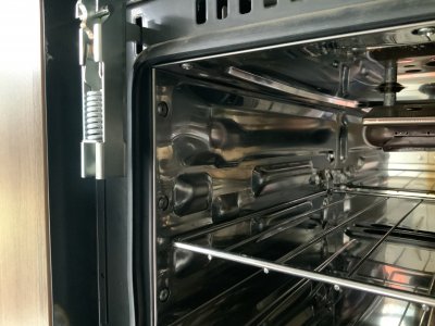

Ok någon har bytt gångjärn själv. Var du tvungen att ta ut ugnen kommer ju inte åt fästet för gångjärn i ugnen.
Spacewagon
50
Karlstad
30388
Sitter skruv på varje sida inne i ugnen.
Ta bort dom o kroka ur ugnsluckan..
Ganska lätt...
Jerry Stridh
8
Herrljunga
3754
Sitter inga skruvar här ser ut som plåten är monterad med popnitar
