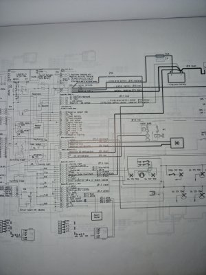

Kollat 3A säkringen som sitter vid kassetten och den är hel, bytte den ändå utan framgång. Det verkar som att toan är kopplad på övriga bilens "vanliga" vattenslangar om man kollar i utrymmet där toan sitter men jag är inte säker, det kan ju sitta en pump någon annanstans som inte jag vet om. Kollar även elschemat i min instruktionsbok och där finns bara en pump "water pump" med 7A säkring. Se bifogad bild
Hör inget klick heller. Ska panelen typ lysa upp när man spolar? enligt instruktionsboken ska man först trycka in spolknappen en gång för att "aktivera panelen" sen trycka igen för att spola. Händer ingenting när jag trycker på knappen.
