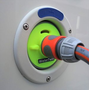

Fått problem att fylla vattentanken , Är det någon som upplevt detta ,Verkar blivit nån plugg eller att det sitter någon backventil som hängt sig ,det går i vatten men det tar lång tid ca 20-30 min för det mesta åker ut igen via påfyllnings hålet,
Lösning
Tack för alla tips ,HenkeAls hade rätt. Gardenakopplingen som jag trodde att jag tappat var inne i röret, tog en järntråd och böjde den som en liten krok och fick napp

en dum fråga kanske, men har kollat på plats så inte tanken är full redan?
Felvisning på mätningen förekommer, restriktion i påfyllning är dock ovanligt.
Det funkar även med att suga upp kopplingen med dammsugaren. Fråga mig hur jag vet det…
