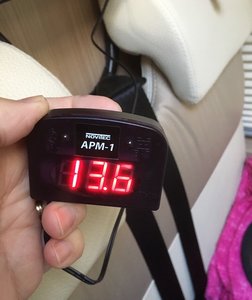

Köpte 2 digitala volmetrar som jag satte synligt inne i bilen. Den ena före regulatorn och den andra på utgången till batteriet. Då ser man direkt vad solcellen ger och hur mycket det går ut till batteriet. Har för mig att dom kostade en hundring styck.
