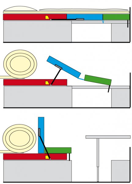

Hej och tack för alla tips och råd och erfarenheter!!!
Jockes tips om kylskåp med separerad kompressor är spikad för min del.
Har varit i kontakt med solcellsleverantör och räknat ut mitt elbehov för att driva de saker jag vill ha tillgång tilll (kylskåp, kaffekokare, LEDbelysning och ett par TV/datortimmar per dag) innebär att mitt minibygge behöver, som minst, en solcell på 170W på taket och ett batteri på 100Ah för att klara behovet under de ljusa årstiderna i Sverige.
Har dessutom delvis skrotat min första skiss på inredning.
Har skissat vidare och förstår att jag måste komma åt batteri/240V/kompressor-lådan när jag behöver vilket gör att jag måste ha den placerad centrerad bakom förar-och passagerarplats. Detta även för att enkelt kunna kontrollera laddningsmätare mm utifrån med en enkel blick från under markisen. Dessutom kommer jag inte ifrån att jag -för att komma åt kylskåp och vatten på ett bekvämt sätt -måste kunna vika undan sängen från sidodörren.
Och då kan man ju lika gärna göra en enkel dinett av sängen att använda vid busväder. Fast utan att behöva bädda om...man bara rullar bak hela bäddmadrassen med lakan och täcke och allt till en glad rulltårta som hålles på plats med kardborreband. Enkel förstaskiss på den bifogas (olka färger på dynorna för att se hur dom hamnar). Fler skisser kommer efterhand.
Tack alla så länge.
Mvh UffeB

Sv: Funderingar över kompakt och totalbantad husbil för två.
Hade en liknade lösning i min förra Isuzu.
Sängen, som gick över hela bilens bredd (150cm) fäldes ihop till en soffa längst bak i bilen. Bakom ryggstödet och framför bilens baklycka rullades bäddmadrass (tunn) ihop tillammans med täcken o´kuddar. Bäddning var klar på sekunder. För att inte täcken m.m. skulle ramla ur när luckan öppnades hade jag gjort ett isolerad tygbit (fulld med typ liggunderlag) som satt monterat på en stång (löstagbar) tvärs över bakluckan och sen hölls tyget fast under madrassen. Slapp då även komma åt kall bakluckeplåt då vi sov med huvudet bakår i bilen.
För att soffan skulle ta minimalt plats gjorde jag ryggstödet dubbelledat = ligglängd på 190 cm trotts att soffan satt allra längst bak i bilen. Hoppas du förstår hur jag menar.
Utmed bilens sidor hade jag monterat vinkeljärn som soffa/säng m.m. stödde på.
BAkifrån kom man åt utrymmet under sängen och det gick även att fälla upp själva sitsen och komma åt den vägen. Använde man bilen som flyttbil tog man bort det isolerade skynket tvärs bakluckan och lastade kylskåp m.m. på sängen i nedfält läge.
Skall se om jag har kvar några gamla skisser på det, tyvärr har jag inga bra kort och bilen har gått till bilarnas himmel vid detta laget.
