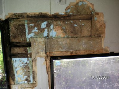

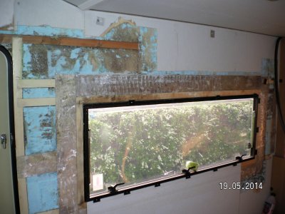

Till min gamla Fiat Ducato -90 så lånade jag en mätare som bostadsbolagen använder.
Den var ofantligt dyr sa den som lånade ut den. Jag experimenterade några timmar med denna
och på det viset förstod jag ungefär hur den fungerade.
De som använder detta verktyg mäter ju även fukt i väggar med armering och det fungerar
bara man vet hur instrumentet uppför sig när detta händer.
Jag mätte upp min hb och hittade massor av fukt och saknade reglar.
Jag rev väggen och kunde konstatera att mina mätningar "såg" vart fukten var och vart reglarna
var helt borta.
Visserligen tog ju denna mätning längre tid än vad firmorna använder men jag tror att inte alla
kan hantera/läsa ut vart det är fukt.
Det där med att en fuktmätare inte skulle kunna mäta på en bil med aluminium på utsidan ser jag som
bara okunnighet. Det gäller att veta vad man mäter och tolkar värdena där efter.

Så är det ju men detta syns ju på mätaren.
Finns det bilar som har träreglar och aluminium på båda sidorna?
Gammel bilen hade alu plåtar där skåpen satt fast och runt fönstret.
Dessa var ju lätta att "se" med mätaren och mätaren visade helt andra värden
när det saknades regel att mäta på som runt bodelsdörren.
