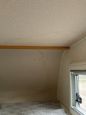

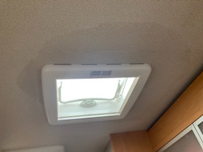

I januari har vi köpt en husbil vid Svea Husbilar i Mora. Vi kom överens med försäljaren att det får stå kvar över vintern innan vi tar över den på våren. I april var vi där och skulle fixa lite på husbilen och då har vi sett fuktfläckar på taket. Försäljaren har sagt till oss att det är ingenting, men de ska kolla och göra rent det. Vi sa direkt att vi inte vill ha en husbil med fuktskador, men han sa att det är ingenting. Men han kunde inte heller förklara oss vad det var, först var det fukt, sedan var det kondens och till slut var det ingen förklaring. I maj har vi tagit över husbilen, fastän man fortfarande kunde se att tacket är fläckigt. Men försäljaren sa bara att det är ingen som tittar på tacket. 3 dagar senare skulle vi göra våran första resa med husbilen. Vi har försökt att fylla på vatten, men det var en katastrof. En messing vattenfördelare var sprucken (sönderfryst), sedan hade vi kontakt med försäljaren och han sa att han betalar delarna. Efter byte var det 3 grejer till som var trasig och vi har fortfarande inte fått pengar. Efter första resan kom det vattenfläckar tillbaka vid alkoven och takluckan. Vi var så ledsen, så att vi lämnade husbilen till en kontrollant som gick igenom hela husbilen och protokollerade alla fel som fanns (finns). Vi lämnade protokollet till försäljaren, men fick bara som svar att den kontrollant inte hade kändedom med husbilar. Försäljaren sa att det är ingen bråttom, så vi kan köra med den under sommaren och lämna den till verkstaden på hösten för åtgärder.

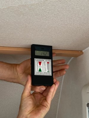

För 2 veckor sedan har vi gjord en resa till. Efter 2 dagar har det börjat regnar och vattenfläckar kom tillbaka och blev större och större. Vi ringde till Mora och de sa fortfarande att vi inte behöver avbryta resan. Det ska de fixa en vecka senare när vi hade en bokat tid. Självklart åkte vi direkt från Nordnorge till Mora. På väg dit har vi varit i en verkstad som fukttestade husbilen och då låg värden på över 30%.
Nu sa vi till försäljaren att vi ska häva köpet. Vi har inte köpt en husbil med fuktskador. De säger fortfarande att det är ingen fuktskada. Om inte det är en fuktskada, hur måste en husbil ser ut med fuktskador.
Nu har de torkat husbilen och ska försöka göra rent taket och täta allt.
Vad kan vi göra nu? Måste vi ta tillbaka husbilen utan de har gjort någonting vid alkoven utom torkad? Är det nån som kan hjälpa oss med rättsfrågor?

Att det blir fukt runt en taklucka, där tätningen har torkat ut händer alla husbilsmärke med tiden. Det är solen som är boven, den torkar ur tätningsmassan med tiden. Det man gör är att ta ur takluckan och sätter området runt på avfuktning och sedan på med ny tätning. Detta brukar hålla typ 10 år iallafall.
Men det är fuktfläckarna där framme i alkoven som är oroväckande.
Men hade jag varit som er, så hade jag försökt få köpet hävt, eftersom ni kan bevisa att felet har varit där från början.

Ja alkoven läcker ju i skarven mellan taket och väggen ser det ut som, och som är en klassiker.
Vad är det för fabrikat och årsmodell på bilen. Jag undrar om miniHEKI takluckan är original eller eftermonterad, och i så fall om hålet är/har gjorts tillräckligt stumt mellan yttertak och innertak för att få rätt kläm på en Hekilucka. Dom brukar inte läcka om det är rätt monterat.
Men strunt samma, att det läcker på två ställen minst är ju helt klart och måste ju fixas rejält eller återköp.

Husbilen står nu snart 4 veckor i verkstaden och vi har inte hört mer från dem. Ingen aning vad dem håller på med. Vi vet bara att vänster hörnet från alkoven gick sönder när dem vill reparera skadan och då fick vi bara som svar att dem ska inte ta bort höger plast hörnet därför att fukten kom från takluckan vad bevisligt inte stämmer.
