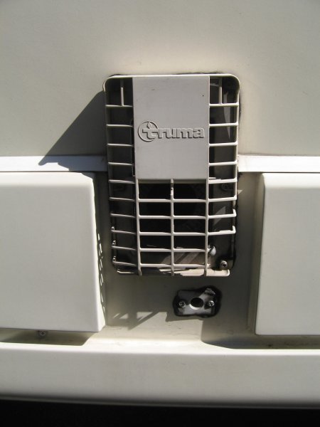

Vi köpte en tjugo år gammal husbil därför att vi älskar det kringresande campinglivet med den frihet och de möjligheter det medger.
Vi hade varken möjlighet eller lust att binda upp ett par hundra tusen kronor i en husbil vi använder tjugo dagar om året.
Då det var den första husbilen, och vi var helt novisa i området handlade vi hjärtat, istället för med plånbok och fuktmätare.
Vi njöt av vår husbil men efter en säsong insåg vi att allt nog inte stod rätt till.
Nånstans finns det fukt!
Jag letade och fann att väggen närmst skorstenen till varmvattenberedaren var helt upprutten!
När jag körde en kniv i väggen sjönk den rätt igenom vägg och regel och stannade på insidan av ytterväggens glasfiber!
Såhär såg det ut på utsidan.
Vad gör man nu då??
    409,7 KB · Visningar: 190

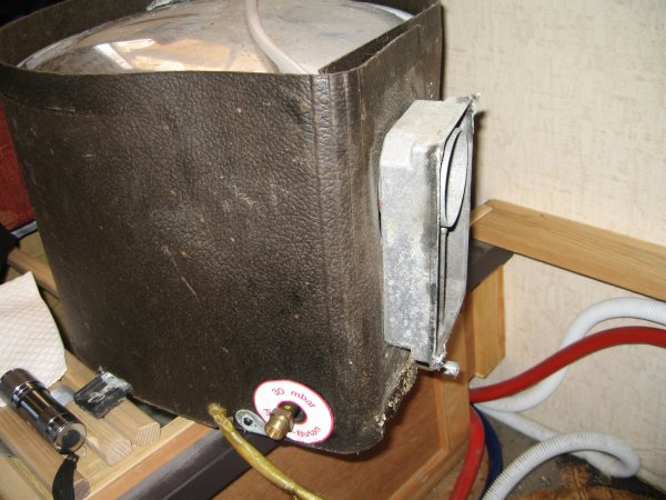

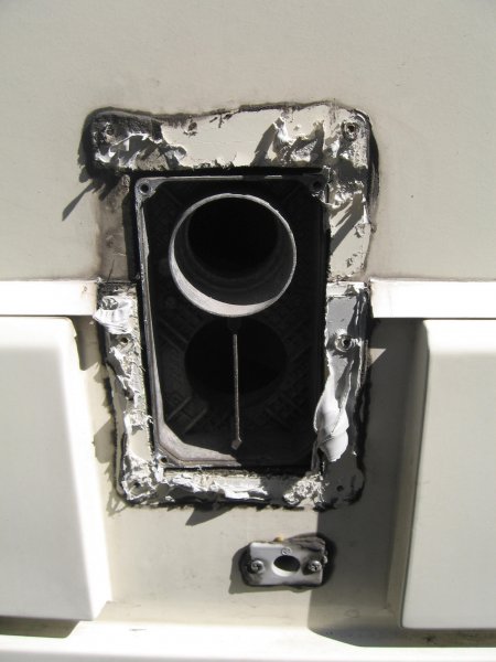

Denna skorsten finns säkert på tusentals husbilar och jag råder alla att se över tätheten runt skorstenens nästan obefintliga infästning i karossen.
Skorstenen används för att värma varmvatten via en gasolbrännare på insidan.
Skorstenen ser till att gasolbrännaren får luft och att avgaserna kommer ut.
Skorstenen sitter fast i varmvattenberedaren och denne sitter fast i golvet precis inpassat så att skorstenen löper utanför ytterväggen av glasfiber.
Runt skorstenen på utsidan sitter en plåt som ska täta mot karossen.
Kommer det väta innanför denna plåt är det fullt drag rakt in i väggens reglar!
Så var det i min husbil.
    526,8 KB · Visningar: 70

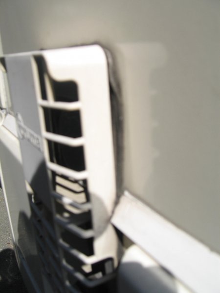

Sv: Fuktskadad husbil!! - Såhär gjorde jag!
Som ni ser är det en otätad springa mellan skorsten och kaross.
Varje gång bilen kör i regn och varje gång det regnar tränger det vatten in i karossen via skorstenens sidor och in den dåligt tätade infästningen av fronten.
Jag tror att det ser likadant ut på många andra husbilar från samma tid och råder alla kolla upp sina väggar på samma ställen!

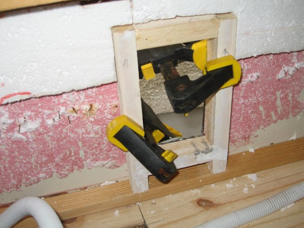

F.d. 29979

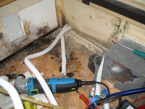

Jag började att såga bort allt ruttet och fuktigt material runt skadan.
Jag kan definitivt rekommendera maskinen på bilden. En multicutter. Den är guld värd vid denna typen av reparationer.
Runt fuktskadan syns även olika kondensskador.
Allt som är skadat måste bort!
    1.019,4 KB · Visningar: 119

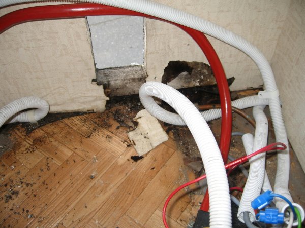

F.d. 29979

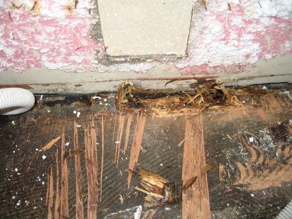

Såhär såg golvet ut under varmvattenberedaren.
Ruttet längs hela väggen.
Ett annat verktyg som är otroligt användbart är detta:
Köp Fuktmätare VOLTCRAFT MF-100 hos - Conrad.se Fuktmätare
Utan denna hade jag inte vetat var jag skulle kapa reglar och golv.
Man kan snabbt och enkelt mäta och jämföra fukthalter i materialet på olika ställen.
Mycket effektiv!
    1,3 MB · Visningar: 108

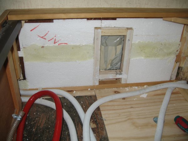

F.d. 29979

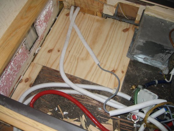

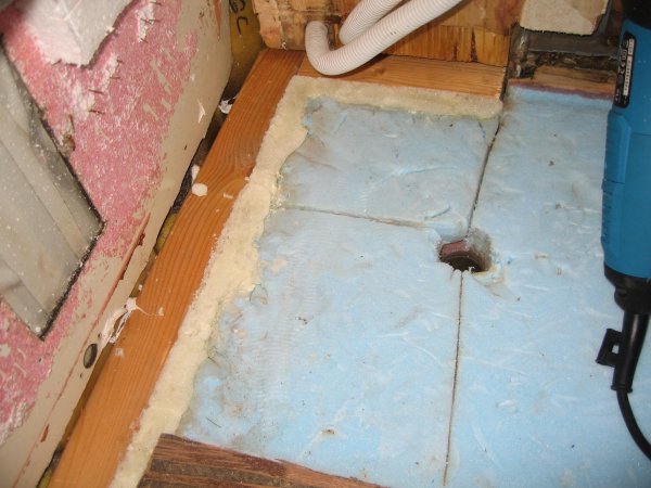

Då även golvet var fuktigt enligt mätaren tog jag bort en rejäl bit samt hela regeln mot väggen.
(Jag använder en iPad när jag skriver och kan inte ladda upp mer än en bild per inlägg. Blir kanske lite konstigt, sorry...)
På bilden har jag tagit bort allt ruttet och monterat en ny sidoregel. Det blåa är golvets isolering. Regeln är limmad.
Överallt, runtomkring är allt ruttet och fuktskadat bortskuret. Detta är väldigt viktigt för ett gott resultat.
    932,5 KB · Visningar: 108

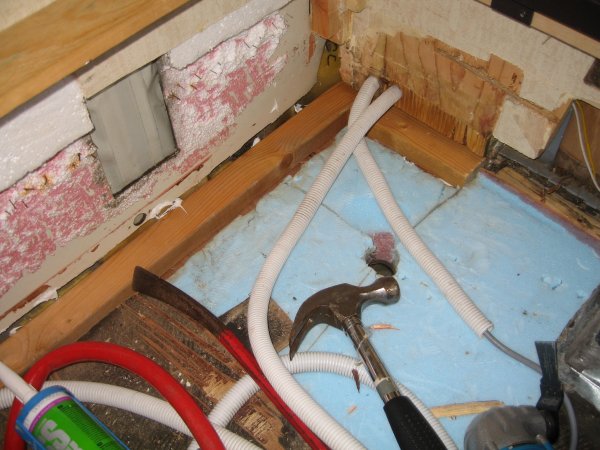

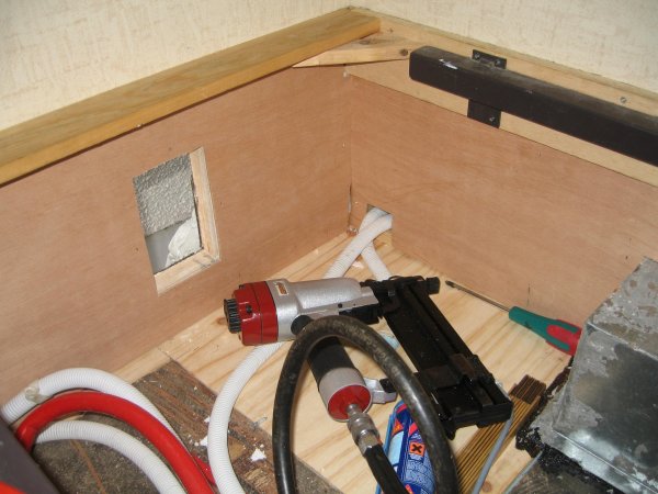

Som innerpanel satte jag nån typ av tunn plywood som jag fick rekommenderad av: Fredricsons Trä: Hem ,Fredrikssons trä.
En plywood som man använder då man bygger båtar. Den är tålig mot fukt och tydligen väldigt hård och slagtålig.
Träet har samma färg som det befintliga i husbilen och passar in i inredningen.
Panelen limmade och stiftade jag upp mot reglarna.
