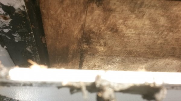

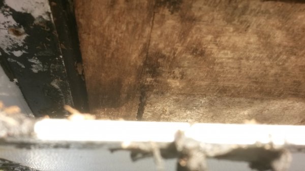

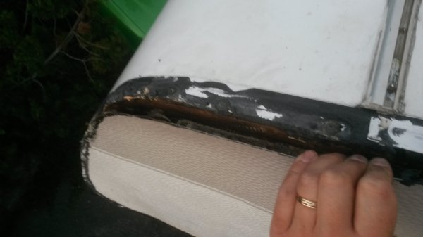

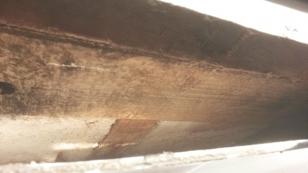

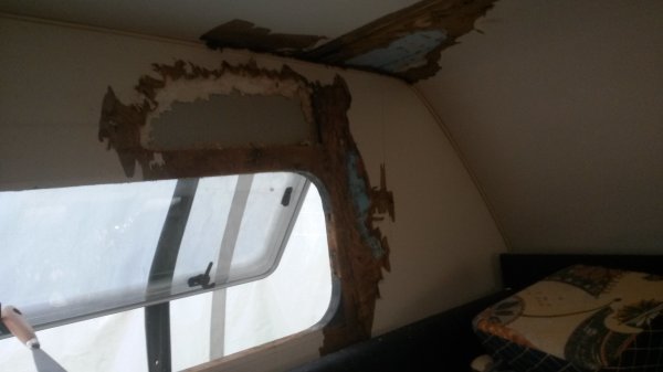

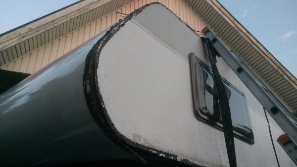

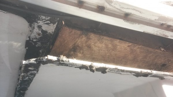

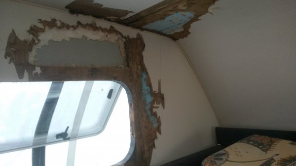

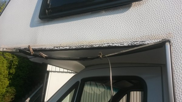

Man ser inte så mkt på dessa men jag tror att läckaget har börjat på alulisten som går tvärsöver bilen. Sen har den andra delen av läckaget kommit när en skruv gett sig i alulisten under alkoven mellan tak och vägg.

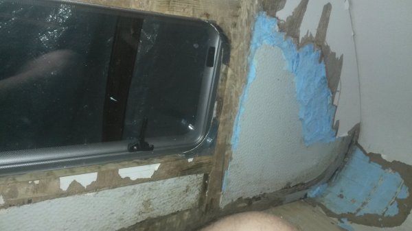

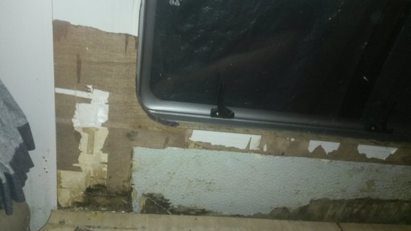

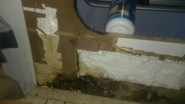

Bygget rullar på, förhoppningsvis blir all isolering och gammalt bråte till virke urplockat imorgon. 3 dagar kvar till semestern i Italien, stressad nej inte alls ;)
