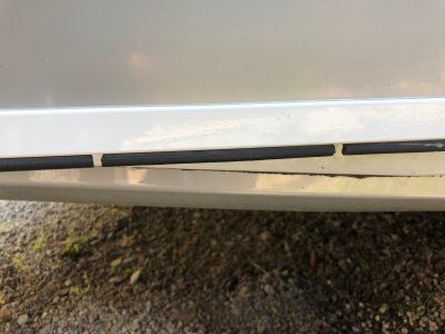

Christer
    544,7 KB · Visningar: 283

Det har han gjort klippt ut några cm av listerna på båda luckorna men jag tycker att om det kommit vatten där så skulle det ha avdunstat.

En del McLouis hade liknande problem på sidoluckor med dubbla gummilister, vatten samlades mellan listerna och kunde tryckas in på golvet, 1 - 2 urtag i nedre yttre listen löste problemet.
19.559
Lukene på de fleste husbiler kommer fra et par produsenter. Problemet er derfor ikke spesiellt knyttet til et husbilsmerke. Trikset med å drenere yttre tetning i bunnen benyttes av flere som en løsning på problemet som doble lister er årsaken til. Under kjøring er det litt bevegelse i lukene og vatn kommer inn gjennom første tetning og om det får stå i mellomrommet jobber det seg gjennom andre tetning.
