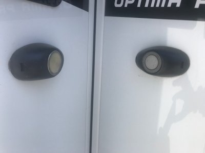

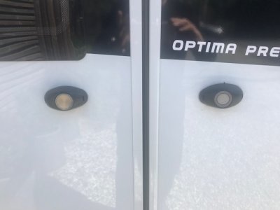

Hejsan.. Detta är vår första husbil och jag kan inte förstå vad tanken med de fruktansvärt starka dörrhållarna/låsen är.. Det är ju nästan så att dörrhållaren slits loss ifrån väggen med en ordentlig smäll när man vill stänga. Vi undviker alltid att låsa dörrarna i öppet läge.
Ska det verkligen vara såhär? Hur har ni gjort? Slipat av hållarna lite? Fler måste ju haft problemet..

Vår Hobby har en rundad magnet i fordonsväggen och en motsvarande kupad metalldel på dörren. Typ en magnetlåsning av en skåpslucka, fast betydligt kraftigare. Den håller dörren väl i öppet läge, men är absolut inte hård att dra ifrån. Nog den bästa lösningen jag upplevt under drygt 35 år! Borde gå att kopiera!

Bilder tack!
Våra plasthållare är helt värdelösa. Får byta vartannat år.

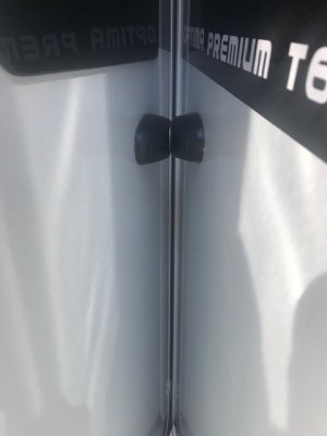

Vi har en kolvstång (dämpare) i övre delen av dörren mot karmen. Den håller dörren i öppet läge ca 100gr vinkel. Fungerar bra.
