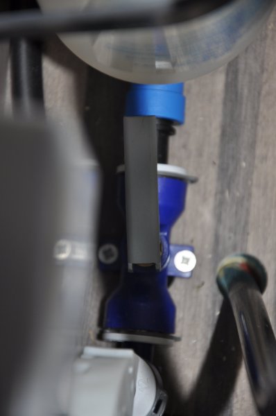

När jag sätter på pumpen går den igång förmodar den arbetar upp trycker några sekunder. Sen lite då och då så går den igång ungefär 1 sek, och så håller det på ungefär med 2 min mellanrum. Kan inte hitta någon läcka har sökt överallt, finns det en läcka är den dold för mej.
På bilden som är tagen uppeifrån finns där längst ner en liten silvrig tapp, tar man den upp så går pumpen igång, trycker man den ner går pumpen igång och i båda fallen kommer vatten ut genom ett rör under bilen.
Nu har jag 2 problem pumpen arbetar nu stötvis hela tiden genom att tappa ut vattnet hur får jag stopp på det. Uppstod när jag tryckte ner tappen en stund.
Andra problemet varför uppför sig punpen så att den går i gång 1 sek då och då.
Är det något jag kan göra själv med ledning från någon kunnig.

Kan jag göra något själv, hur får jag en luftficka. Jag är helt oteknisk men försöker bara någon berättar hur jag kan göra.

Hej Du har ett tryckstyrt system, dvs att så fort trycket i systemet minskar så startar pumpen. I nyare bilar finns även tryckkärl monterade vilket innebär att du kan spola ett tag utan att pumpen startar. Att pumpen går lite innebär det att den arbetar upp trycket i systemet, detta brukar bero av antingen en liten läcka eller att bälgen i tryckkärlet inte har tillräckligt mottryck. Är bälgen skadad eller bara har tappat tryck av någon anledning ? Den silvriga ventilen är en avtappnings kran för tex vintertömning om den läcker bara någon droppe så får du fenomenet att pumpen startar lite, avtappnings kranen är den första som brukar frysa sönder om man ej tömt ordenligt inför kylan.:rolleyes:

Motionera urtappningskranarna genom att öppna/stänga upprepade gånger... (Du borde ha 2 st lika dana) Ha pumpen igång under proceduren.
För att få kranen att stänga riktigt kan ibland krävas att man trycker med tummen, nedåt, ovanpå manöverhandtaget, så man verkligen känner att ventilen bottnar.
Hade samma problem jag efter vinterförvaringen då kranarna stått öppna.

Pumpen startar för att trycket sjunker,har du ingen kran eller ledning som läcker så är det backväntilen som läcker tillbaka vattnet i tanken.

Nu har jag tappat ut allt vattnet i hela systemet och fyllt upp igen. När pumpen sedan stannar så arbetar den stötvis, det kommer vatten ut under bilen genom en slang och jag tror det är något lurt med den silvriga kranen den håller tydligen inte tätt.
Vad backventil är vet jag inte än mindre var den sitter. Min bil är en Adria Matix Suprem 2012 alltså väldigt ny
Jag kan tappa ur vattnet på 2 sätt genom ett är en ratt som sitter på vattentanken och det andra är genom den slivriga "pinnen"
Nu ska jag ut och "motionera" den slivriga pinnen som någon föreslog så får jag se vad som händer, kanske den behöver bytas. Återkommer med hur det gått

Ny lägesrapport. Nu har jag motinerat den silvrige med pumpen igång men det blir inte bättre. Kan konstatera att vatten rinner sakta ur under bilen. Stänger jag pumpen slutar det rinna inom 2 min, jag tolkar detta som att något inte är tätt i den silvriga tappen. Ska använda bilen 2 gånger till så det blir ha vatten med till toa. Kan den silvriga behövs bytas o kan man göra det själv. Alltid händer något o så mycket jag lär mej jag som är obändig o oteknisk. Felsökning fortsätter.

Finns att köpa som reservdel. Tror Kama har den i sortimentet med.

Det är ganska lätt att byta. Du drar ut den tunna låsskivan som sitter på var sida innanför de vita ändarna. Tryck sedan in respektive vit ände och dra ut röret. Byt och tryck in rören. Säkra med de svarta skivorna.
Det svåra är att få utrymme så att rören kan dras ur om det är korta längder. Det gäller att de inte böjs för skarpt.

Frysvakten till varmvattnet är inga problem, den funkar. Slangen som röret kommer ut genom sitter just under den silvriga så jag tror den är problemet, efter alla tester och alla råd från härliga medlemmar som engagerar sig, nu kommer då nästa fas och där får jag se hur det går, jag som knappt kan byta en en packning på en vanlig kran, men med glada tillrop och kanske hjälp från barnen ska jag försöka. Om nu inge vill komma hit där jag bor och hjälpa mej.

Nu gäller det hitta en reservdel. Roland ringde o kom förbi o konstaterade som jag trodde felet, är den silvrige. Tack för all hjälp.

Har letat och tror jag hittat den ventil du har som verkar vara boven.
Hittade detta i Reimos katalog och det är väl den ventilen nedåt till höger med artikelnr 650537 ?
Kostar isåfall 10.40 € och du kan ju beställa den i Lübeck för avhämtning vid julmarknadsresa?
