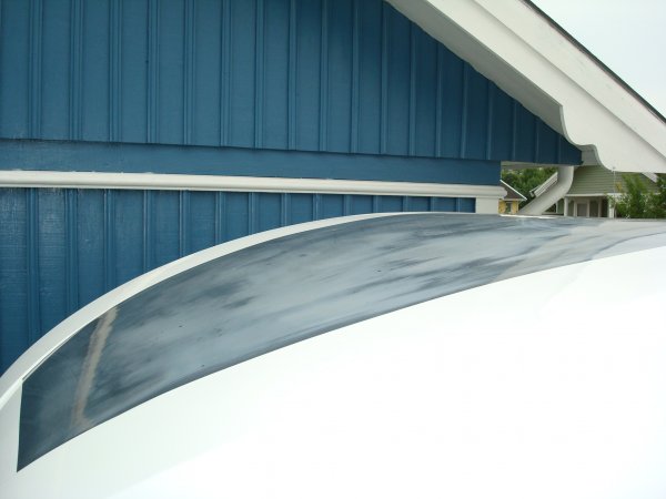

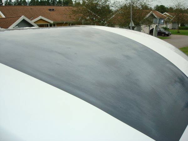

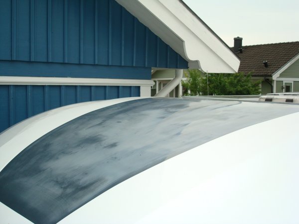

För en tid sedan läste jag en tråd om flammiga tak på Adria. Tråden verkade att dö ut.
I dag kontaktade jag min leverantör och resonerade om saken.
Efter att han kontaktad Adria som endast hade känndom om ett liknande fall kom vi överens om att jag skulle, för det första ta några bider på mitt husbilstak, samt för det andra kopiera den tråd som jag inledningsvis nämnde. En liknande tråd finns även på Adria Club:s hemsida.
Båda trådarna samt de tre bilderna som är med i denna tråd är nu översända till min leverantör som lovat vidarebefordra dem till Adria.
Leif
    1,1 MB · Visningar: 28
    1,2 MB · Visningar: 17
    1,1 MB · Visningar: 20
