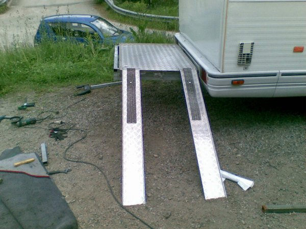

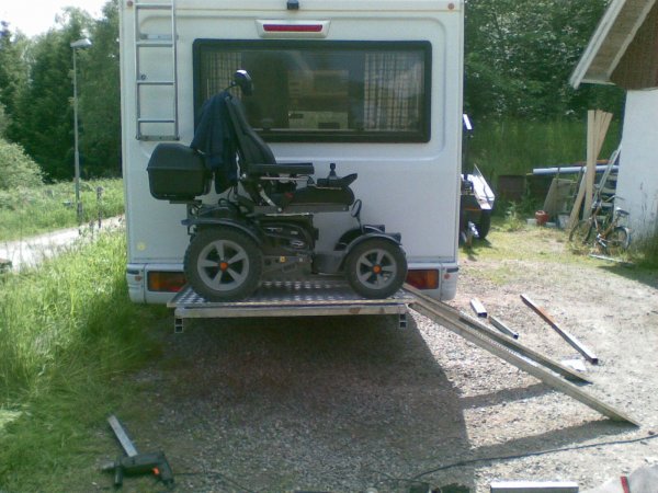

Hej alla,är ny här på forumet och sitter o läser om era smarta uppfinningar.
Vill gärna dela med mej av mitt flak (finns säkert fler som har)
Det är till frugans permobil.Eftersom jag har en gammal bil
så finns det tyvärr inget garage :(.. vilket jag skulle behöva.
Så här ser det iallafall ut
Tvärstaget längst bak på översta bilen sitter det nu en kula till cykelstället :wub:
    217,9 KB · Visningar: 30
    219,2 KB · Visningar: 28

Skulle man kunna få se bilder på undersidan och infästning mot ramen ;)
Är allt gjort i aluminium!

Snygg veranda:yes:! Synd att min husbil inte har tillräckligt med tillsatsvikt.
F.d. 6442
Sv: Flak bak på husbilen
Hej vad stiligt!
Det skall jag nog kunna fixa någon dag..
Ramen är förlängd med 2st(varje sida) 40x40x2 (stål) liggande på varandra så det blev 80x40 (tar vad man har) Aluplåten är en 3-5 durk,alu
Det är även ramperna bockade i med en förstärkning under 40x40.
konstaterade vid test att ramperna behövde lite sträckmetall som slirskydd
För det var brant o backa upp..
Ja ja visst har vi våran "lilla altan" med oss :twitcy:
Ang vikten hmmm den vet jag om,,men men :aja::aja:
