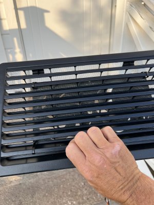

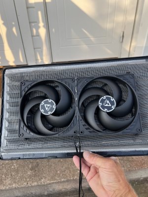

Är det någon som monterat en fläkt bakom kylskåpet för öka effekten när det går på 12V och kan berätta om det och ge lite tips och bilder hur det blev?
Hej jag har monterat 2st dator fläktar från Netonnet på det övre gallret via en brytare, så jag sätta på dom vi varma dagar när man står stilla, stor skillnad på kylan i kylskåpet bifogar bild
Mvh Krister
    2,3 MB · Visningar: 54
    1,8 MB · Visningar: 53

Om fläkten monteras i övre ventilationsgallret, skall fläkten dra ut eller blåsa in luften?
