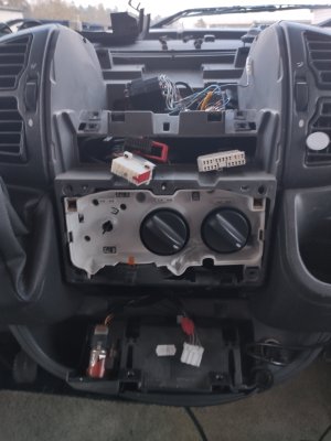

Försöker mig på byta fläktvredet som sagt upp sig precis.
Kommit så långt, se bild.
Någon som pysslat med detta kanske som vet hur få ut resten på smidigaste sätt ?
Tack på förhand

Jeg har dessverre ikke hatt tid til å se noe mer på dette, men da jeg startet opp bilen i dag fiklet jeg litt med vrideren, og da jeg tok i litt ekstra og vred den til litt over Max/Defroster våknet vifta til live igjen, og går nå for fullt hele tiden. Det er helt klart at problemet ligger der, enten i selve vrideren eller kontaktsettet bak, så da er det bare å få tid til å fikse det. Men nå kan jeg hvertfall bruke bilen igjen, så lenge jeg har fungerende AC i sommervarmen skiter jeg i om vifta må gå på fullt!:)

Om du tar lös locket där man kan fästa karta mm,4 skruvar. Sedan ta ut radiodel, 2 skruvar. Sedan lovar du resten ovan radion så du ka se ner i hålet. Nu kommer du åt vredet. Lossa elkopplingen från vredet. Sitter 2 små skruvar som måste tas lös i vredet använd magetmejsel så du inte tappar ner dom. Nu kan du lossa vredet. Har fått byta några så jag vet att det tar ca 2 timmar att byta ut vredet. Lycka till.

Den killen gör det svårare än vad det är. Kolla min länk i den andra fläktvredbytartråden. Säger inte att det är lätt men det är genomförbart utan att riva hela instrumentbrädan.
