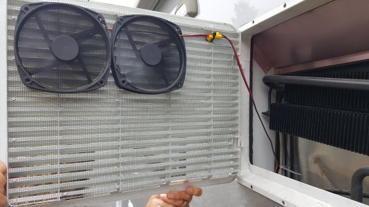

Jag har som sagt två chassie-fläktar fästa i gallret med buntband (strips). Ingen termostat. Värmen skall ut så fläktarna ska sitta i det övre gallret och blåsa ut. Det är inte bara när det är varmt ute - spar gasol året runt.
En fläkt:
Spänning 12 V
Ström 0,04 A
Effekt 0,5 W
Fläkt 800 rpm
Ljud 12 dB
Flöde 74 m3 / h eller 1.200 l / min
Tillägg: Vi hade en fläkt första året i Kroatien 35 grader men det räckte inte men med två fläktar andra året kunde jag bjuda på kall öl igen.
Snurrar kontinuerligt 24/365 i ca 10 år även under vinteruppställningen.

Visa bilaga 221677
En fläkt:
Spänning 12 V
Ström 0,04 A
Effekt 0,5 W
Fläkt 800 rpm
Ljud 12 dB
Snurrar kontinuerligt i ca 10 år.
Jag har även tagit bort myggnätet också för att få ännu bättre ventilation

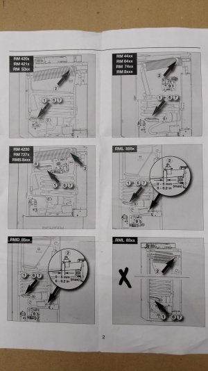

Hej, dessutom fläktar och termostater som jag har två varianter av. En termostat som startar en stor fläkt i övre gallret när det varmt i utrymmet bakom skåpet, och en termostat som sitter i kylflänsarna som startar tre mindre datafläktar riktade mot kylflänsarna när det börjar bli för varmt där och inte gallerfläkten kan hålla ner tempen i utrymmet.
Men det finns ju flera saker som kan sabba mycket av tänkt effekt i alla fall.
Dels så kan det vara nödvändigt att täppa för delar av det övre gallret så att fläkten verkligen tar upp luft från nedre gallret och kyler bakom kylskåpet. Om gallret är helöppet med en eller två fläktar monterade och luften mest går in genom övre gallrets öppna yta och direkt ut genom fläktarna så blir det inte mycket drag genom hela utrymmet. En klassisk test om ett papper suger fast vid nedre gallret brukar delvist visa om det skapas sug genom/bakom skåpet eller mest rundgång vid övre gallret.
Dels är ju också många utrymmen bakom skåpen felkonstruerade av slarviga konstruktörer eller kanske okunniga ??
Minsta motståndets lag finns ju överallt. Det finns monteringsinstruktioner på kylskåp och hur smalt utrymmet bakom skåpen skall vara så att kylluften tvingas genom kylgallret på skåpet och inte kan gå bakom. I äldre instruktioner står det om en glipa mellan galler och bakvägg på max. några cm. och inte flera dm. som ofta förekommer. Lösningen på det brukar vara en bockad plåt eller en lagom tjock isolerskiva limmad på väggen för att tvinga så mycket luft som möjligt just genom kylflänsarna på skåpet.
På andra skåp typ bilden #2 från Gunillas Kenth som vi höll på med i en kompis bil en Dethleffs, så även med fläktar så ser det ut som minst 70% av kylluften går under kylflänsarna och direkt ut genom gallret eftersom kylflänsarna har ju inte ens en vägg "bakom ryggen" utan det öppna gallret. En del luft skall ju kunna gå ut direkt för att ventilera själva utrymmet men samtidigt så måste ju luften tvingas att passera kylflänsarna. De här höga skåpen med de högt placerade kylflänsarna verkar vara konstruerade för att ventilationen ut skall sitta uppe på taket som den gör, i alla fall många gånger på husvagnar, och tvingas passera kylflänsarna.
I den husbilen monterade vi en sned plåt från väggen under öppningen och snett upp på "lagom" avstånd från nederkanten på kylflänsarna för att mycket mera luft skulle just vara tvingad att passera kylflänsarna, samtidigt som åtgärden att förhindra rundgång av luften uppe vid fläktarna blev ännu mera aktuell för att få sug genom utrymmet från nedre gallret.
Absolut inte illa menat på något sätt, men som sagt även luften tar enklaste vägen, och den vägen är inte genom kylflänsar om det finns andra allt för stora öppningar.

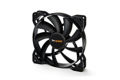

Monterade en sådan här i övre delen av kylen, innanför gallret med stripes.
Den gör skillnad samtidigt som den är så tyst att man inte hör den förrän man sätter örat emot gallret nere.
Är för kort för att lyssna vid övre gallret (186cm).
Kört med brytare förra sommaren, men ska montera en termostat till i år och klämma mot röret i kondensorn med hjälp av slangklamma.
Dessa är beställda.
