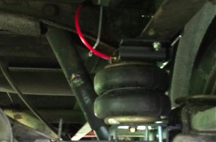

Hej,
Hade samma problem att spelet med bara bladfjädrar blev minimalt. Köpte ett karnag luftfjäder paket för 7 200kr.
Monterade luftfjädring igår. Det går att fixa själv men det är lite bökigt att demontera gamla gummikuddarna, eftersom några bultar gjorde "motstånd". För min del tog det hela gårdagen...
Behöver inte vara karnag, utan googla och sök på forumet. Skulle tro att vilken verkstad som helst kan fixa detta om du inte vill/kan göra det själv.
Pumpade in 3 bar (1 Bar till 7 Bar, klarar luftfjädringen) och det verkar som det är helt ok. Valde paketet utan kompressor och monterade luftnipplarna på var sin sida vid bakre hjulhusen.
Bilder på gammalt som nytt..
