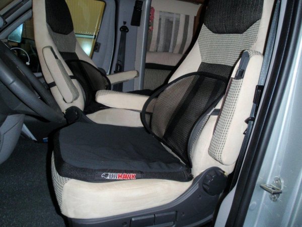

Hej Jonas,
Du skall absolut inte sänka däcktrycket. Det finns anledning till att tillverkare föreskriver rätt tryck.
Köp istället luftdynor som är anpasningsbar efter din/frugans vikt.(1600:) + ryggstöd (600:) som dessutom förhindrar ryggsvett. Se bifogad bild.
Mvh. Stefan
    130,3 KB · Visningar: 141

Sv: Fjädrande framstolar
Var finns dessa dynor att köpa,det är lite svårt att se namnet.MVH Kurt

Tack för tipset med dynorna! Men tror att det är mer fjädringsväg som behövs. Luftdynan adderar bara några centimeter fjärdringsväg. Är mer inne nu på att byta stolsunderrede till ett med fjädring, och då helst luftvarianten.
Hej,
Priset har gått upp tuvärr. Idag kostar de 2495: - inkl moms + ca100:- postförskott. Ryggstödet 795: -.
Vid intresse och om flera vill köpa de kan ni mejla till mig och skall jag fixa pris under 2000:-. stefan@ivek.se
Direkt adress: Automed Skandinavia AB, Tel: 08-560 32520
Mvh. Stefan
