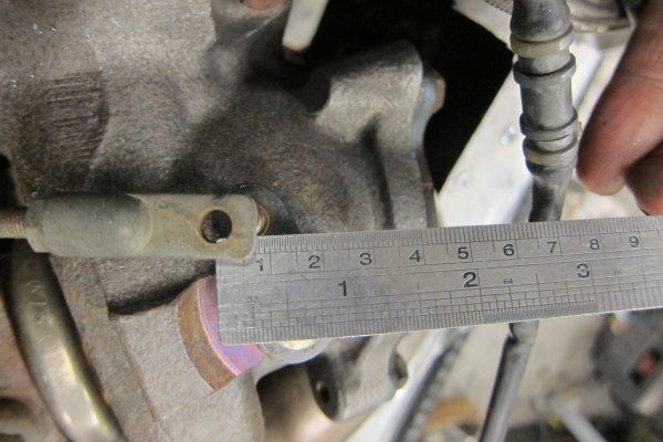

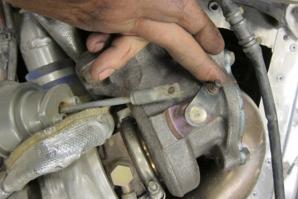

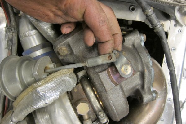

Jag sänder med lite bilder på en wastegate (inte en husbil, min är tyvärr inte här hemma)
Först en bild där jag med en mejsel visar mot WG-armen.
Sedan med löstagen "ögla", det är denna som du ökar tycket med genom att du kortar avståndet när du gängar in öglan på reglerstången.
En bild visar förspänningen på ca 8 mm ( denna motor har 300hk, bensin och endast 1000cc!), jag skulle gissa att din ska ha 5-8mm.
Sedan har du två bilder när jag visar hur WG armen ska kunna röra sig, är den fastrostad är det värme, 5-56 och milt våld som gäller.

    1,9 MB · Visningar: 149

    1,9 MB · Visningar: 116

    1,8 MB · Visningar: 113

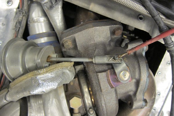

Nu har jag varit ute och micklat lite till.
Här kommer lite bilder på hur det ser ut.. Inte helt lätt att få systemkameran i rätt läge :)
OM det är så att armen till WGn är felvänd 180grader, så att WG är helt öppen. Finns det då någon chans alls att få pyttelite tryck som jag ändå fick? (0,2-0,25bar)
Här syns att det inte är så mkt gängor kvar när den är i ändläget.
Bild på stången
Bild på WG armen, den ser värre ut på bilden än vad den är.
Ser ut som att någon haft problem att få av armen från axeln.

Tyvärr har jag ingn turbo lös här hemma (halv arbetsdag, kom hem nu) så jag kan inte visa exakt vad jag menar men jag anser att din turbo måste demonteras för reparation.
Axeln som går in i turbon till ventiltalriken i turbinhuset har lossnat från armen där WG-klockasn ögla ska fästas och det beror ytter våld.
Den verkar sitta lite lätt men inte bra alls.
Troligvis har axeln fastnat (vanlig) och någon har våldat så att armen lossnat(vanlig).
Nu sitter armen i fel läge och du kan därför inte justera in korrekt förspänning för att uppnå rätt turbotryck.
Lätt att fixa med TIG-svetsen, är något annat trasig (ventilen i turbohuset, axeln, klockan) så går det också att fixa.

Edit: såg just dina nya bilder, din arm måste TIGas tillbaka på rätt ställe och sedan bör man kolla upp WG mm.

Armen är knappast felvänd men inte på rätt ställe sett till axeln.

Sv: Fixa & Trix Dethleffs A642 / Fiat Ducato 2.5TD
Hej jag skall försöka komma under min bil imorgon ock försöka ta ett kort på min turbo vi har samma maskin tror jag mvh kent
