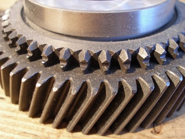

Ett drev med ett brustet ingreppskugg mitt i bilden och de andra lite stukade.

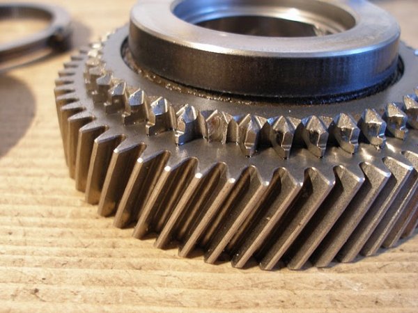

Ett nytt drev.

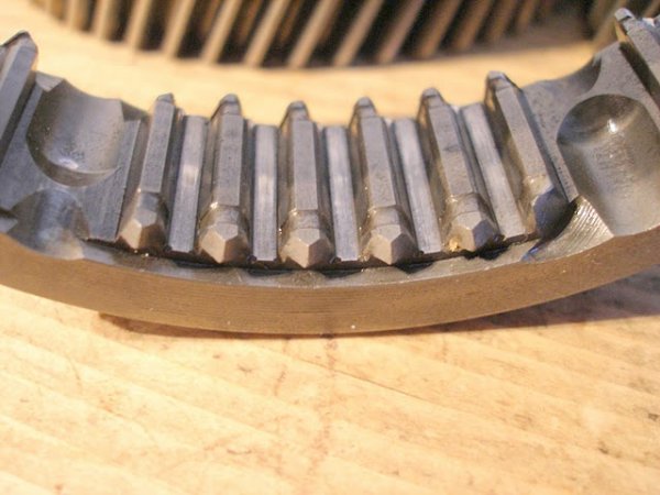

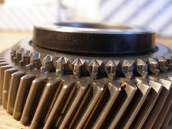

Ett drev med stukade ingreppskugg.

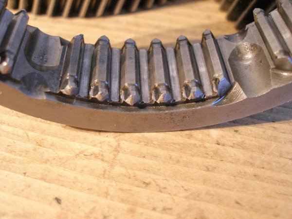

En ring med stukade ingreppskugg.
Samma ring men vänd ett halvvarv och frisk som ny för snålreparation tillsammans med bara ett nytt drev eller ev. båda dreven om man har köpiver :D.

Som framgår av dina bilder verka det som om man har belastat kuggarna innan fullt ingrepp.:confused:
