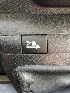

Hej Thomas
Du bör ha en knapp några centimeter ovanför växelväljaren med en obegriplig symbol på.
Tryck in den så får du ett annat snabbare nedväxlingsprogram.
Med knappen intryckt så ställs växel-programmet om för tunglast.
Fiat säger att man alltid skall ha knappen intryckt på husbilar för att skona dreven för höga vridmomentsbelastningar, knappen finns på nyare Ducato med robotlåda.

Är inte förtjust i tunglastprogrammet,växellådan växlar upp för sent anser jag ligger konstant på låga växlar,fungerar på mindre och backiga vägar.
Var har du fått informationen om att man alltid skall köra med tunglast?,har aldrig sett något om detta.
Knappen ovanför växelväljaren ("backe/tung last") kan/ska användas när bilen har mycket last och/eller kommer till en hyfsat brant backe.
Detta står i Fiatmanualen. Manualen är ju gjord för lastbilsvarianten av Fiat Ducato.
En husbil har ju alltid en vikt som motsvarar en fullastad lastbil på 3.5 ton (eller mer), så ställ om knappen till läget för "backe/tung last" så växlar den bättre.

Hej Thomas
Jag förmodar att denna knapp finns även på 150 hk motorn, standard på 180 hk.
/ T
Har denna också, men det hjälper inte detta problem

Upplever också att robotlådan ligger kvar lite för länge på 6an i låååånga uppförsbackar. Är det denna knapp jag skall använda mig av då? Står ingenting i manualen!!!

Hej jag är en ny husbilsägare och undrar om man kör med heavy knappen och kör med farthållare då ligger bilen i sexans växel kommer den att växla vid en stor backe har inte provat utan kör utan farthållare vid stor uppförlitning
