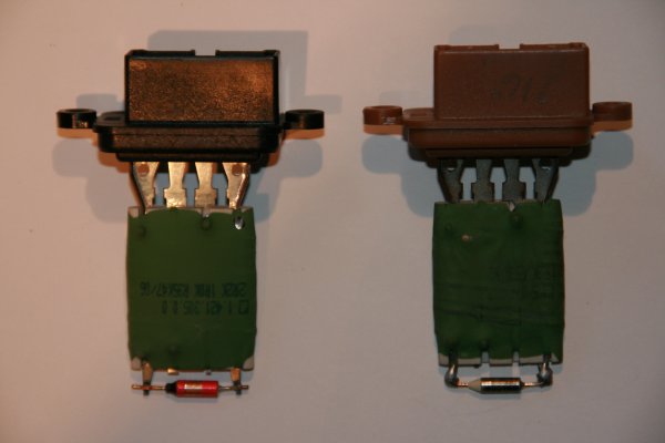

jag hade samma fel på min bil i höstas, efter lite felsökning kunde jag konstatera att felet var att en motståndskrets hade gått sönder
den kostar ca 400kr hos Fiat o du kan byta den själv om du är händig och vig
fläktstyrningen fungerar på så sätt att vid högsta farten kopplas 12V direkt på fläktmotorn, vid lägre hastigheter kopplas olika delar av ett trådlindat effektmotstånd in för att sänka spänningen och därmed farten på fläkten
reservdelsnumret är 1306599080 om din bil är av samma årsmodell som min. 2000
motståndet sitter placerat under handsfacket, du får skruva av hela den nedre delen av panelen under handskfacket och mittkonsolen som sitter med några skruvar, därunder mellan mittkonsol och handskfack sitter motståndet som är brunt till färgen, ovalt ca 8cm långt och med en skruv i vardera änden och med ett kontaktstycke för elkablarna, själva motståndet sitter instucket i en fläktkanal för att kyla motståndet som ju blir ganska varmt när man kör på de lägre hastigheterna

Nu är fläktstyrningen fixad.
Det sitter en liten termosäkring vid sidan av motståndet som reglerar strömen genom fläktmotorn. (Fiat ducato -02) Hela paketer sitter med två skuvar alldeles i underkanten av panelen framför passagerarsätet. Det finns ett kontaktstycke med fyra trådar varav en är röd och en aning kraftigare än de andra tre. Ovanligt lätt att ta bort!
Termosäkringen bryter vid 184 grader och är lätt att byta om man klipper bort den och lämnar kvar trådarna så att man kan fästa den nya med hjälp av två kopplingsstycken. De kan man tillverka genom att dela en sk "sockerbit". Man tar bort plasten runt "sockerbiten" och delar den i två delar med en skruv på varje halva, så att man kan skruva fast den nya termosäkringen i de två trådändar man lämnade kvar. (Löda är ju liksom inte riktigt lämpligt i det här sammanhanget):D
Jag hade ingen säkring på 184 grader men satte en på 240. Hoppas att 50 graders skillnad inte skall gör alltför stor skada. Får väl hålla lite koll på hur enheten ser ut efter ett tag.

jag har kollat mitt gamla fläktmotstånd och det är nog termosäkringen som upphört att fungera även här
var fick du tag på en ny? det kan ju vara iden att laga min gamla och ha den som reservdel för framtida behov

Kommer inte ihåg om det var på Elfa eller Kjell och Co. Ibland har elhandlarna termosäkringar hemma. Det sitter sådana i bl.a. Melittas kaffebryggare och de går sönder ibland när man glömt att kalka ur bryggaren och då får man byta. Problemet kan vara att hitta en säkring med rätt temperatur.
Har testat min reparation nu och det verkar fungera bra, inga problem med att den säkring jag råkade ha hemma tål lite för för hög temp.
