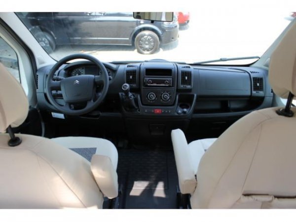

Är det samma bil? ser ju identiska ut ?
Både utvändigt och invändigt
    31,9 KB · Visningar: 31

Jo,så när som motorn.Citroèn - Peugeot har PSA-dieslar så
när som 3-litern Den är från Fiat.
Fiat använder sina egna motorer,inkl.3-litern.
F.d. 29603
Sv: Fiat Eller Citroen?
Stämmer, det är Fiat som bygger Citroens bilar också, Citroen har dock några motoralternativ som är deras egna, har för mig att det är alla motorer utom 3 liters varianten men någon annan kan säkert det bättre.

Den tredjegeneratioen X250 finns som:
Fiat Ducato
Citroen Jumper
Peugeot Boxer
samt
RAM Promaster (Dodge Mopar)
Motorer från:
Ford (Puma) 2.2HDI
Fiat 115 multijet
Iveco 130, 1550 och 180 HDi
Chrysler Pentastar 3.6 280hp endast i RAM, säkert kul men törstig ;-)
