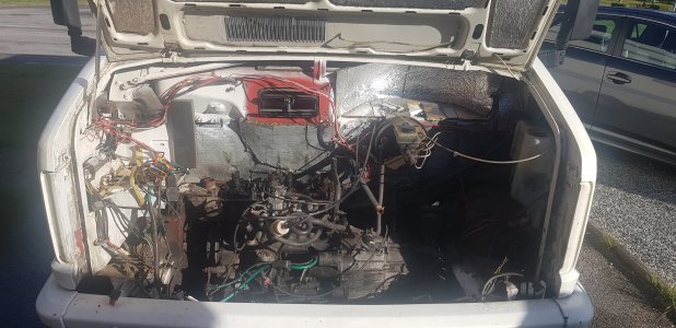

Hej! Tack så mycket för informationen. Jag köpte motorn, har börjat plocka bort den gamla motorn.
Får hoppas på det bästa!
Ja då får vi hoppas på det bästa och att det funkar, vilket det borde.
Jag var inne på svänghjulet och koppling tidigare.
För säkerhets skull så kolla stödlagret i centrum på svänghjulet på "nya" motorn och som jag också nämnde tidigare så är det inte så kul att byta koppling så det borde vara vettigt att satsa på en ny komplett sats med urtrampningslager och allt nu på en gång.
Stödlagret är troligen bara ett glidlager, men kolla mått på tappen på växellådsaxeln kontra lagret på gamla och "nya" svänghjulet, så du inte får onödigt strul.
Kolla också upp vattenröret som går bakom motorn från vattenpumpen till slangar. Det kan vara rostigt och värt lite undersökning när ändå allt är löst.
Hör av om hur det går, och gärna några bilder om det går.

God morgon!
Tack så mycket all information som du ger mig. Jag har tänkt lite på slangar och sådant, ska kolla på det, byter eventuellt alla.
Motorn är testad och fungerar utmärkt enligt skroten som sålde den. Kanske borde jag byta kopplingen också som du säger, vi får se. M.v.h Kari

Kanske även nya motorfästen också. Jag har sett flera ( på nätet) som har haft problem med kylröret som är på en sidan av topplocket. Det är två slangar som är anslutna till röret.
Slangarna går till förvärmningen av förgasaren resp. värmebatteriet i kupén. Även temperaturgivaren som går till intstrumenpanelen sitter på röret.
Det har gått hål på röret, rost. Det kan vara pga av att inte kylvätskan har byts ut som den ska. Det kan vara bra att i varje fall att kolla på röret när allt är loss.
