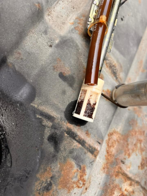

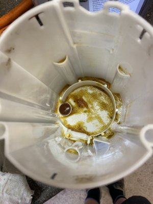

I'm back
Sorry att jag inte skrivit något på ett tag men vi har varit ute och åkt lite.
Husbilen går om jag är försiktig på gasen, d.v.s. växla upp innan 2000 varv.
Att växla ned och gasa för att axa är stort no no.
Jag har nu plockat ur pumpen i tanken som Montreal föreslog.
Synen som jag mötte var inte kul men nästan förväntad.
Förmodligen alger men det ser precis ut som det som blir i motorsågen (små spån blandat med olja).
Frågan är om tanken går göra ren eller är enklare att byta.
Och vad gör jag rent med.
Om jag nu gjort rent, bytt filter m.m. vad tankar jag sen.
Känns som RME blandningen faller bort men då finns inte mycket kvar.
Och många kör på den utan problem.
Jag har hällt i något medel som ska motverka alger så det blir kanske inte mer men det vet jag inte.
Nåja jag ska börja med att se om filtret på pumpen och det lilla i burken går köpa löst.

Montreal
11.765
707
I'm back
Lösningen för att vara säker är att plocka ned tanken och göra ren den, tyvärr.
KawaMal
1.006
Älvkarleby
1474
Det står i första inlägget att bilen stått avställd sedan 2018. Det är betydligt mer än max lagringstid för diesel, så med en rengjord tank, inte så långa avställningar och med full tank när den inte används borde det funka bra med den normala mackdieseln.
JANKRO
5.597
Norrköping
854
I'm back
Hej du får väl se det positiva i eländet med att du troligen har hittat felet (om nu inte pumpen fått lite styk) och reparationen blir relativt billig. Att det sedan skall bli så mycket strul med inblandningar av icke bra fungerande ämnen verkar ligga på ett högre plan än vårat.
Om en tank inte är allt för besvärlig att ta bort så underlättar det ju en hel del för rejäl rengöring. Då kan man spola och tvätta med vatten och bara låta den torka ute i solen efteråt.
M.v.h. JANKRO.

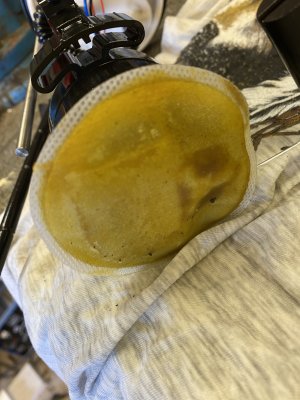

claesA
12
Enköping
26447
Jag behöver byta filterkudden som sitter nederst i pumpen, den ser inte ut att få ren då det är klägg även inuti.
Idag gav jag mig på tanken och tömde den.
Det syns gula stråk av klegg och jag hade tänkt ta ned den och spola med högtryck.
Men den är ju uppdelad i sektioner och jag kommer bara åt den första, de andra ser jag inte hur jag ska få rent.
Antar att algerna sjunker till botten så att översidan är ren.
Kan ju testa med Aceton eller likande.
Att plocka ned den verkade enkelt först men förutom tankens fyra bultar så var det ju en del annat att lossa.
Svårast verkar vara de två slangar för påfyllning där jag inte vet riktigt hur jag ska lossa.
Men jag får ladda upp så följer fortsättning imorgon.
Montreal
11.765
707
Häll bensin i tanken och skaka den ibland så misstänker jag att det löser upp sig, men det kräver ju att du tar ned den förstås! :)
