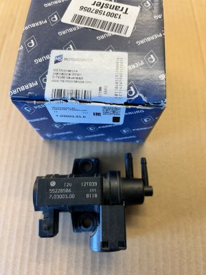

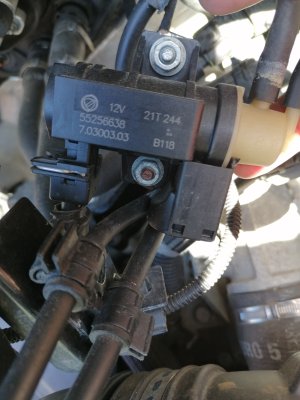

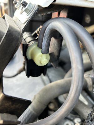

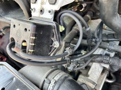

Jag fick samma problem och efter egen felsökning kom jag fram till att vakum regler ventilen till turbon var kass.
Det var en luring då den var elektriskt ok dvs gav ingen felkod ändå fungerade den inte.
jag hittade en ny på nätet för under 700 kr bytte den och släckte felkoderna har kört 450 mil efteråt utan problem.
du ser på bilderna hur den ser ut och var den sitter.

Den styrda vaccumventil som sitter bakom plåten styr en bälg som reglerar ldeskenorna på turbon, om du får detta felmeddelande så stämmer in är och bör-värde. Bak på bälgen sitter en hallelementgivare som ger signal tillbaka till motorns dator om turbons läge. Om du kör med MultiEcuScan så kan du se alla värden i realtid. Finns app kostar 50 € per år, men kan lösa allt i Fiats värd
