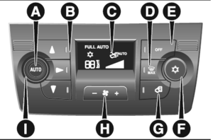

efter en knapp timmes körning, jämn och fin väg och utetemperatur c:a +15 löpte klimatanläggningen plötsligt amok. Fläkten varvade upp kraftigt och blåste in het luft. Det spelade ingen roll vilken temperatur man ställde in, den gasade på för fullt ändå. Enda sättet att få stopp på det var att stänga av med OFF (E) men om man sedan startade den med AUTO (A) så började det igen. Uppenbarligen hade den fått för sig att det var väldigt kallt i kupén, min tanke var att givaren för kupétemperaturen hade pajat (var sitter den?).
