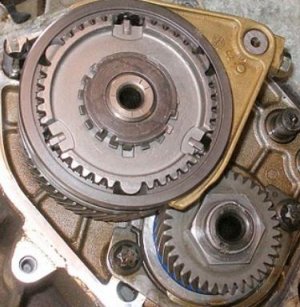

Här är femman och röret/rännan ligger ca. kl: 10 vid stora drevet. Men som sagt lilla drevet badar troligen i olja hela tiden så drivkuggen får smörjning, om inget allvarligt har inträffat.

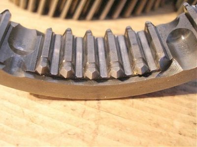

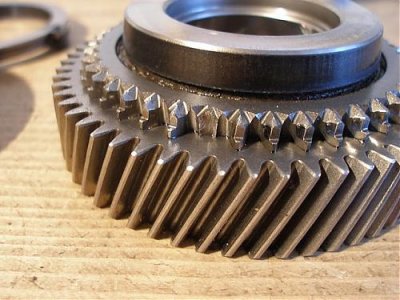

Här är ingreppskuggen som inte är ovanligt att man hittar några eller flera i botten av plåtkåpan. Jag har för mig at det är 42 st...
I mitten på bilden så fattas ett "kugg". En gång så fattades ca. hälften av kuggen på drevet och de låg nere i plåtkåpan, och brukar förhoppningsvis lägga sig till vila där utan att fara runt uppe vid drivkuggen.....
Här syns "bommarna" som går in i de små kuggen och låser växeln till utgående axel. De är nötta, skadade och böjda så att växeln kan börja hoppa ur av sidotrycket som kommer av stukningen.

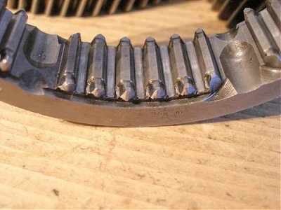

Så har ser de friska bommarna ut på andra sidan ringen. De så att säga hakar fast med sin originalvinkel.

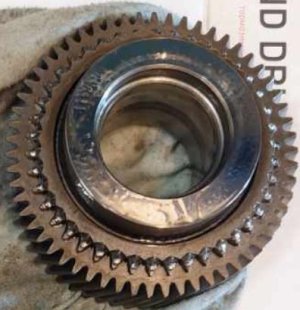

Och här är ett drev som är tomt på ingreppskugg, det finns bara lite kvar av alla. D.v.s. man lägger i femmans växel och släpper upp kopplingen men inget händer... det bara "slirar", och det enda som håller i liiite är trycket till synkningen.

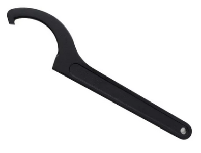

Nu har jag fått verktyget för att lossa och dra hakmuttern vid stora drevet.
22-72mm Wrench Spanner Tool Adjuster Motorcycle Bike Absorber Shock Spanner Pre Load Hook C Spanner Tool Set Universal Hand Tool - AliExpress 1420
Från Ali i Kina.
Jag valde 45 - 52 mm
Ser helt ok tillverkad av smitt stål filade lite för att se kvaliteten, som ser bra ut, stålkvalitet i likt en skiftnyckel. Så den bör funka fint för den här hakmuttern vid 5:e vx.
Lite kort skaft kanske då den ju kan var hårt dragen, men med ett förlängningsrör så.
